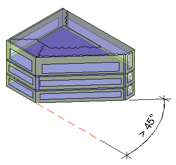

고급 열 구역은 정교한 알고리즘을 사용하여 에너지 시뮬레이션 정확성을 향상시킵니다. 에너지 모델에 요소를 추가하지 않습니다. 대신, 해석 공간 및 해석 표면을 사용하여 열 구역을 나타냅니다.
개념 매스, 건물 요소 또는 두 가지 모두로 구성된 모델에 대해 이 유형의 자동 열 구역을 사용할 수 있습니다. 고급 열 구역은 에너지 시뮬레이션에 권장되는 방법입니다.
고급 열 구역에 대해 에너지 설정 대화상자에서 다음 매개변수를 정의합니다.
이러한 설정을 사용하여 에너지 모델을 작성할 때 소프트웨어는 건물 둘레에서 회전이 45도를 초과하는 경우 공간을 열 구역으로 분할합니다.
개념 매스의 경우 단순 열 구역은 건물을 주변 구역에 대해 코어 및 4개의 열 구역(북동쪽, 남동쪽, 북서쪽, 남서쪽)으로 자동으로 분할합니다.
단순 열 구역에 대해 개념 매스를 사용하는 모델을 작성하고 에너지 설정 대화상자에서 다음 매개변수를 정의합니다.
