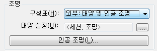

  1. 렌더링 대화상자의 조명에서 구성표에 대해 원하는 설정을 선택합니다.
  2. 태양광을 사용하는 조명 구성표를 선택한 경우 태양 설정에 대해 원하는 태양 위치를 선택합니다.
    렌더링된 이미지에 대해 새 태양과 그림자 설정을 정의하려면 (찾아보기)를 클릭합니다. 렌더링 대화상자로 돌아가려면 확인 또는 취소를 클릭합니다.
  3. 인공 라이트를 사용하는 라이트 구성표를 선택한 경우 인공 라이트를 클릭하여 렌더된 이미지에서 인공 라이트를 제어합니다.
    조명 그룹을 작성하고 조명 그룹에 조명 설비를 추가할 수 있습니다. 조명 그룹 또는 개별 조명 설비를 어둡게 만들거나 켜고 끌 수도 있습니다. 렌더링 대화상자로 돌아가려면 확인 또는 취소를 클릭합니다.
