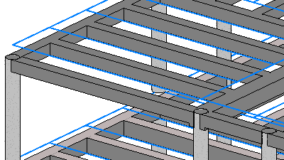

위치 선은 모델에서 프레임 요소를 수정할 때 유용한 참조 도구입니다. 뷰에 항상 표시할 위치 선을 지정할 수 있습니다.

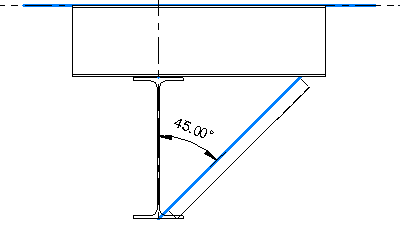

가시성/그래픽 대화상자에서 구조 프레임 모델 범주를 확장하여 위치 선에 대한 그래픽 화면표시 재지정을 선택하고 편집합니다. 표시되는 위치 선은 모델에서 복잡한 프레임 결합 지점을 식별하거나 요소의 간격띄우기를 가시화하기 위한 시각적 참조로 유용합니다.
또한 위치 선을 주석에 대한 참조로 사용할 수 있습니다.
