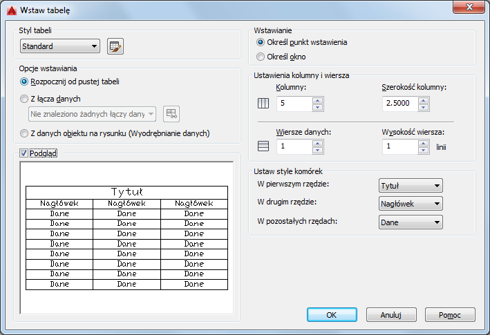

Wstaw tabelę — okno dialogowe
Tworzy pustą tabelę.
Wstawia do rysunku pustą tabelę.
Lista opcji
Wyświetlane są następujące opcje.
styltabeli
Z bieżącego rysunku należy wybrać styl tabeli, który posłuży do utworzenia tabeli. Nowy styl tabeli można utworzyć, klikając przycisk obok listy rozwijanej.
Opcje wstawiania
Określa metodę wstawienia tabeli.
Rozpocznij od pustej tabeli
Tworzy pustą tabelę, którą można ręcznie wypełnić danymi.
Rozpocznij od łącza danych
Tworzy tabelę z danych w zewnętrznym arkuszu kalkulacyjnym.
Rozpocznij od wyodrębnienia danych (niedostępne w programie AutoCAD LT)
Uruchamia Kreatora wyodrębniania danych.
Podgląd
Umożliwia sterowanie wyświetlaniem podglądu. Jeśli punktem wyjścia będzie pusta tabela, w podglądzie wyświetlany będzie przykład stylu tabeli. W przypadku utworzenia łącza tabeli w podglądzie będzie wyświetlana tabela wynikowa. Aby zwiększyć osiągi podczas pracy z dużymi tabelami, należy odznaczyć tę opcję.
Wstawianie
Określa położenie tabeli.
Określ punkt wstawienia
Określa położenie lewego górnego narożnika tabeli. Istnieje możliwość użycia urządzenia wskazującego lub wprowadzenia wartości współrzędnych w wierszu polecenia. Jeśli styl tabeli ustala kierunek czytania tabeli z dołu do góry, punktem wstawienia tabeli jest jej lewy dolny narożnik.
Określ okno
Określa rozmiary i położenie tabeli. Istnieje możliwość użycia urządzenia wskazującego lub wprowadzenia wartości współrzędnych w wierszu polecenia. Gdy opcja ta zostanie włączona, liczba kolumn i wierszy oraz szerokość kolumn i wysokość wierszy, będą zależały od rozmiarów okna oraz ustawień kolumn i wierszy.
Ustawienia kolumny i wiersza
Ustala liczbę oraz rozmiar kolumn i wierszy.
Ikona Kolumny
Wskazuje kolumny.
Ikona Wiersze
Wskazuje wiersze.
Kolumny
Określa liczbę kolumn. Gdy opcja Określ okno zostanie włączona i będzie określona szerokość kolumn przy włączonej opcji Auto, liczba kolumn będzie regulowana szerokością tabeli. Jeśli określono styl tabeli zawierający tabelę początkową, to można wybrać liczbę dodatkowych kolumn, które mają zostać dodane do tabeli początkowej.
Szerokość kolumny
Określa szerokość kolumn. Gdy opcja Określ okno zostanie włączona i będzie określona liczba kolumn przy włączonej opcji Auto, szerokość kolumn będzie regulowana szerokością tabeli. Minimalną szerokością kolumny jest jeden znak.
Wiersze danych
Określa liczbę wierszy. Gdy opcja Określ okno zostanie włączona i będzie określona wysokość wiersza przy włączonej opcji Auto, liczba wierszy będzie regulowana wysokością tabeli. Styl tabeli z wierszem tytułu i wierszem nagłówka ma minimum trzy wiersze. Minimalną wysokością wiersza jest jedna linia. Jeśli określono styl tabeli zawierający tabelę początkową, to można wybrać liczbę dodatkowych wierszy danych, które mają zostać dodane do tabeli początkowej.
Wysokość wiersza
Określa wysokość wierszy w liniach. Wysokość linii jest oparta na wysokości tekstu i marginesie komórki, które to parametry są określone w stylu tabeli. Gdy opcja Określ okno zostanie włączona i będzie określona liczba wierszy przy włączonej opcji Auto, wysokość wierszy będzie regulowana wysokością tabeli.
Ustaw style komórek
W przypadku stylów tabeli, które nie zawierają tabeli początkowej, określa styl komórki dla wierszy w nowej tabeli.
W pierwszym rzędzie
Określa styl komórki dla pierwszego wiersza w tabeli. Domyślnie jest używany styl komórki tytułu
W drugim rzędzie
Określa styl komórki dla drugiego wiersza w tabeli. Domyślnie jest używany styl komórki nagłówka.
W pozostałych rzędach
Określa styl komórki dla pozostałych wierszy w tabeli. Domyślnie jest używany styl komórki danych.
Opcje tabeli
Uwaga: Sekcja Opcje tabeli jest wyświetlana tylko wtedy, gdy używany jest styl tabeli oparty na istniejącej tabeli.
W wypadku stylów tabeli zawierających tabelę początkową określa elementy tabeli początkowej, które zostaną zachowane po jej wstawieniu.
Tekst komórki etykiety
Zachowuje tekst z wierszy nagłówka lub tytułu z początkowej tabeli w nowej tabeli.
Tekst komórki danych
Zachowuje tekst z wierszy danych z początkowej tabeli w nowej tabeli.
Bloki
Zachowuje bloki z początkowej tabeli w nowej tabeli.
Zachowaj zmiany stylu komórki
Zachowuje nadpisania stylów komórek z początkowej tabeli w nowej tabeli.
Łącza danych
Zachowuje łącza danych z początkowej tabeli w nowej tabeli.
Pola
Zachowuje pola z początkowej tabeli w nowej tabeli.
Formuły
Zachowuje formuły z początkowej tabeli w nowej tabeli.
