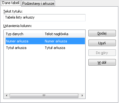

Karta Dane tabeli (okno dialogowe Tabela listy arkuszy)
Wyświetla opcje danych tabeli.
Lista opcji
Wyświetlane są następujące opcje.
Tekst tytułu
Określa tytuł tabeli listy arkuszy.
Obszar Ustawienia kolumn
Wyświetla listę definicji kolumn w tabeli listy arkuszy. Każda linia na liście reprezentuje kolumnę. Porządek listy z góry na dół reprezentuje układ kolumn w tabeli (od lewej do prawej).
Kolumna Typ danych
Wybranie definicji kolumny i kliknięcie wpisu w kolumnie Typ danych powoduje wyświetlenie listy. Za pomocą tej listy można zmienić typ informacji, które będą wyświetlane w kolumnach tabeli listy arkuszy.
Kolumna Tekst nagłówka
Umożliwia zmianę tekstu tytułu poszczególnych kolumn w tabeli listy arkuszy.
Dodaj
Do tabeli listy arkuszy dodaje kolumnę z numerami arkuszy.
Usuń
Usuwa wybraną kolumnę z tabeli listy arkuszy. Jeżeli kolumna zostanie przypadkowo usunięta, można dodać kolumnę Numer, a następnie zmienić jej typ danych, wybierając go z listy typów danych.
W górę
Przesuwa wybraną kolumnę do góry na liście kolumn i w lewo w tabeli listy arkuszy.
W dół
Przesuwa wybraną kolumnę w dół na liście kolumn i w prawo w tabeli listy arkuszy.
