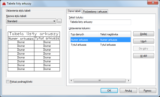

Okno dialogowe Wstaw tabelę listy arkuszy
Tworzy tabelę listy arkuszy w zestawie arkuszy.
Tabela ta może być dodana do każdego arkusza w bieżącym zestawie arkuszy, lecz zwykle jest dodawana do arkusza tytułowego.
Uwaga: Opcja Wstaw tabelę listy arkuszy w menu skrótów zestawu arkuszy nie jest dostępna, gdy jest aktywna karta Model, lub gdy bieżący układ nie jest arkuszem bieżącego zestawu arkuszy.
To okno dialogowe zawiera dwie karty.
Lista opcji
Wyświetlane są następujące opcje.
Nazwa stylu tabeli
Określa styl tabeli, który będzie zastosowany do tabeli.
Podgląd stylu tabeli
Wyświetla podgląd aktualnie wybranego stylu tabeli.
W danych wyjściowych zawieraj podzbiory jako nagłówki
Gdy ta opcja jest włączona, wyświetlane są nazwy podzestawów, dzielące tabelę z listą arkuszy na sekcje.
Ustawienia stylu tabeli
Wyświetla opcje stylu tabeli.
