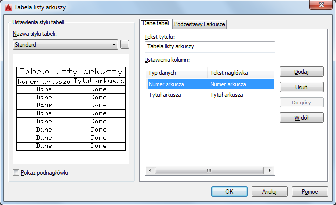

Okno dialogowe Edycja ustawień tabeli listy arkuszy
Umożliwia edycję tabelę listy arkuszy istniejących w bieżącym rysunku.

Okno dialogowe Edycja ustawień tabeli listy arkuszy udostępnia wszystkie ustawienia występujące w oknie dialogowym Wstaw tabelę listy arkuszy.
Lista opcji
Wyświetlane są następujące opcje.
Ustawienia stylu tabeli
Wyświetla opcje stylu tabeli.
Nazwa stylu tabeli
Określa styl tabeli, który będzie zastosowany do tabeli. Przycisk Przeglądaj otwiera okno dialogowe Styl tabeli.
Obszar Przykład stylu tabeli
Wyświetla przykład aktualnie wybranego stylu tabeli.
Pokaż podnagłówki
Gdy ta opcja jest włączona, wyświetlane są nazwy podzestawów, dzielące tabelę z listą arkuszy na sekcje.
Ustawienia danych tabeli
Wyświetla opcje danych tabeli.
Tekst tytułu
Określa tytuł tabeli listy arkuszy.
Obszar Ustawienia kolumn
Wyświetla listę definicji kolumn w tabeli listy arkuszy. Każda linia na liście reprezentuje kolumnę. Porządek listy z góry na dół reprezentuje układ kolumn w tabeli (od lewej do prawej).
Kolumna Typ danych
Wybranie definicji kolumny i kliknięcie wpisu w kolumnie Typ danych powoduje wyświetlenie listy. Za pomocą tej listy można zmienić typ informacji, które będą wyświetlane w kolumnach tabeli listy arkuszy.
Kolumna Tekst nagłówka
Umożliwia zmianę tekstu tytułu poszczególnych kolumn w tabeli listy arkuszy.
Dodaj
Do tabeli listy arkuszy dodaje kolumnę z numerami arkuszy.
Usuń
Usuwa wybraną kolumnę z tabeli listy arkuszy. Jeżeli kolumna zostanie przypadkowo usunięta, to można dodać nową kolumnę Numer arkusza, a następnie zmienić jej typ danych, wybierając go z listy typów danych.
W górę
Przesuwa wybraną kolumnę do góry na liście kolumn i w lewo w tabeli listy arkuszy.
W dół
Przesuwa wybraną kolumnę w dół na liście kolumn i w prawo w tabeli listy arkuszy.
