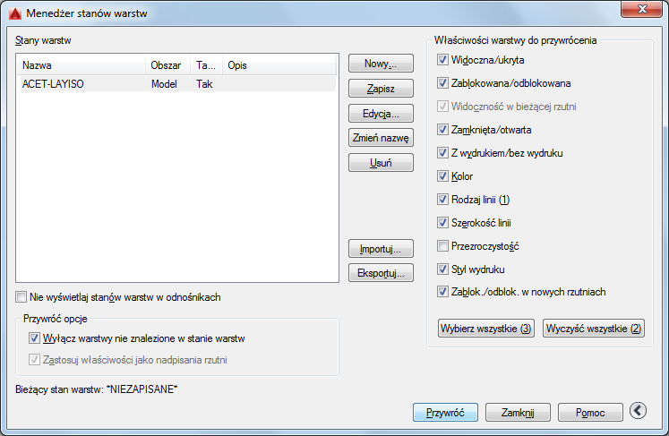

Menedżer stanów warstw
Zapisuje i przywraca zestawy ustawień warstw (tzw. stany warstw) oraz zarządza nimi.
Stany warstw
Wyświetla listę stanów warstw, które zostały zapisane w rysunku.
Nie wyświetlaj stanów warstw w odnośnikach
Wyklucza stany warstw zapisane w rysunkach, do których istnieją odnośniki zewnętrzne.
Uwaga: Stanów warstw zapisanych w odnośnikach zewnętrznych nie można edytować.
Nowy
Wyświetla okno dialogowe Nowy stan warstw do zapisania, w którym można utworzyć nowy stan warstwy, podając nazwę i wprowadzając opcjonalny opis.
Zapisz
Zapisuje bieżące ustawienia warstw na rysunku do wybranego stanu warstw, zastępując poprzednio zapisane. Właściwości warstwy do przywrócenia są ponadto zapisywane w stanie warstwy. Po wybraniu tego stanu warstw na liście stanów warstw pola wyboru zostają zaktualizowane odpowiednio do zapisanych ustawień.
Uwaga: Przycisk Zapisz jest używany tylko w przypadku, gdy należy zapisać bieżące ustawienia warstwy w bieżącym stanie warstwy. Podczas tworzenia lub edycji stanu warstw jest on automatycznie zapisywany; musisz tylko zamknąć okno dialogowe.
Edycja
Wyświetla okno dialogowe Edycja stanu warstw umożliwiający modyfikowanie wybranego stanu warstw, który jest następnie zapisywany automatycznie.
Zmień nazwę
Zmienia nazwę wybranego stanu warstw.
Usuń
Usuwa wybrany stan warstw.
Import
Wyświetla standardowe okno dialogowe wyboru pliku, w którym można wybrać plik DWG, DWS, DWT lub wyeksportowany poprzednio plik stanów warstw (LAS). Po wybraniu pliku do importu jest wyświetlane okno dialogowe Wybierz stany warstw, w którym można wybrać stany warstw do zaimportowania.
Zagadnienia, o których należy pamiętać podczas importowania stanów warstw:
  • W wyniku importu stanu warstw mogą zostać utworzone nowe warstwy.
  • Kiedy stan warstw jest importowany z rysunku, właściwości warstw, takie jak rodzaj linii lub styl wydruku, które nie są dostępne w bieżącym rysunku, są importowane z rysunku źródłowego.
  • Jeśli stan warstw jest importowany z pliku LAS, który zawiera właściwości rodzaju linii lub stylu wydruku nieistniejące w rysunku, wyświetlany jest komunikat z powiadomieniem, że właściwość nie może być przywrócona. Komunikat zgłasza tylko pierwszą napotkaną właściwość.
Eksport
Wyświetla standardowe okno dialogowe wyboru pliku, w którym można zapisać wybrany stan warstw w pliku stanu warstw (LAS).
Przywróć
Przywraca ustawienia warstw zapisanych w określonym stanie warstw, w zależności od tego, jakie ustawienia zostały zaznaczone w kolumnie Właściwości warstwy do przywrócenia.
Zamknij
Zamyka okno dialogowe Menedżer stanu warstw.
Przywróć opcje
Wyłącz warstwy nie znalezione w stanie warstw
Warstwy utworzone po zapisaniu stanu warstwy są wyłączone. Celem tego ustawienia jest zachowanie wyglądu rysunku w chwili zapisywania stanu warstw.
Zastosuj właściwości jako nadpisania rzutni
Zastosowuje zastąpione właściwości warstwy w bieżącej rzutni układu. Ta opcja jest dostępna, gdy podczas otwierania Menedżera stanu warstw rzutnia układu jest aktywna.
Rozwija lub zwija okno dialogowe w celu wyświetlenia lub ukrycia obszaru Właściwości warstwy do przywrócenia.
Stosuje tylko określone ustawienia właściwości warstw, gdy jest przywracany określony stan warstw.
Poniższe zasady mają zastosowanie w przypadku przywracania stanu warstwy, gdy bieżącą rzutnią jest rzutnia układu, a opcja Widoczność w bieżącej rzutni jest włączona:
Wybierz wszystkie
Zaznacza wszystkie ustawienia właściwości warstwy.
Wyczyść wszystkie
Usuwa zaznaczenie wszystkich ustawień właściwości warstwy.
