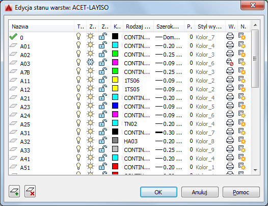

Okno dialogowe Edycja stanu warstw
Modyfikuje wybrany stan warstw.
Wyświetla wszystkie warstwy i ich właściwości, które zostały zapisane w wybranym stanie warstw.
Lista opcji
Wyświetlane są następujące opcje.
Lista warstw
Wyświetla listę warstw w wybranym stanie warstw i ich właściwości.
Usuń
Usuwa zaznaczone warstwy z nazwanego stanu warstw.
Dodaj
Wyświetla okno dialogowe Wybieranie warstw dodawanych do stanu warstw, w którym można dodać z bieżącego rysunku warstwy niezdefiniowane w stanie warstw.
