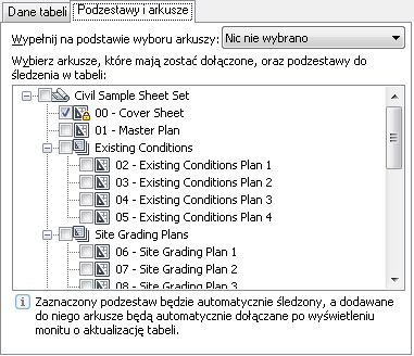

Karta Podzestawy i arkusze (okno dialogowe Tabela listy arkuszy)
Wyświetla opcje umożliwiające sterowanie wyborem arkuszy reprezentowanych za pomocą bieżącej tabeli arkuszy
Lista opcji
Wyświetlane są następujące opcje.
Menu rozwijane Wypełnij na podstawie wyboru arkuszy
Ustawia stan zaznaczenia elementów w widoku w oparciu o poprzednio zapisany wybór arkuszy.
Zestaw arkuszy – widok drzewa
Wyświetla podzbiory zestawu arkuszy, które zostaną zaktualizowane automatycznie.
