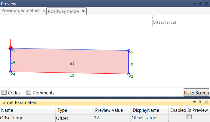

Podzespół ma także na karcie Parametry obiektu docelowego zdefiniowany parametr obiektu docelowego odsunięcia. Jeżeli okno podglądu jest ustawione w tryb jezdni, można zobaczyć, jak zachowa się podzespół, gdy zostanie znaleziony obiekt docelowy odsunięcia, zaznaczając pole wyboru Dostępny w podglądzie, co pokazano na poniższej ilustracji.
Można usunąć zaznaczenie pola wyboru Dostępny w podglądzie, aby zobaczyć, jak zachowa się podzespół, jeśli obiekt docelowy odsunięcia nie zostanie znaleziony, co pokazano na poniższej ilustracji. W tym przypadku szerokość pasa ruchu zostanie zmieniona i zostanie użyta szerokość zdefiniowana w podzespole.
