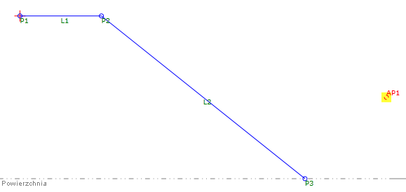

Przykład
Aby zobaczyć przykład użycia tego elementu geometrii, otwórz plik przykładowy PKT:
Pomocniczy punkt znacznika — przykład.pkt
W przykładowym pliku AP1 jest pomocniczym punktem znacznika. Wartości przyrostu X i przyrostu Y wynoszą 0.5 z punktu P3, który jest nachylony od punktu P2 do powierzchni docelowej. Jeśli rzędna powierzchni ulega zmianie, punkt P4 zachowuje swoje położenie względem punktu P3.
