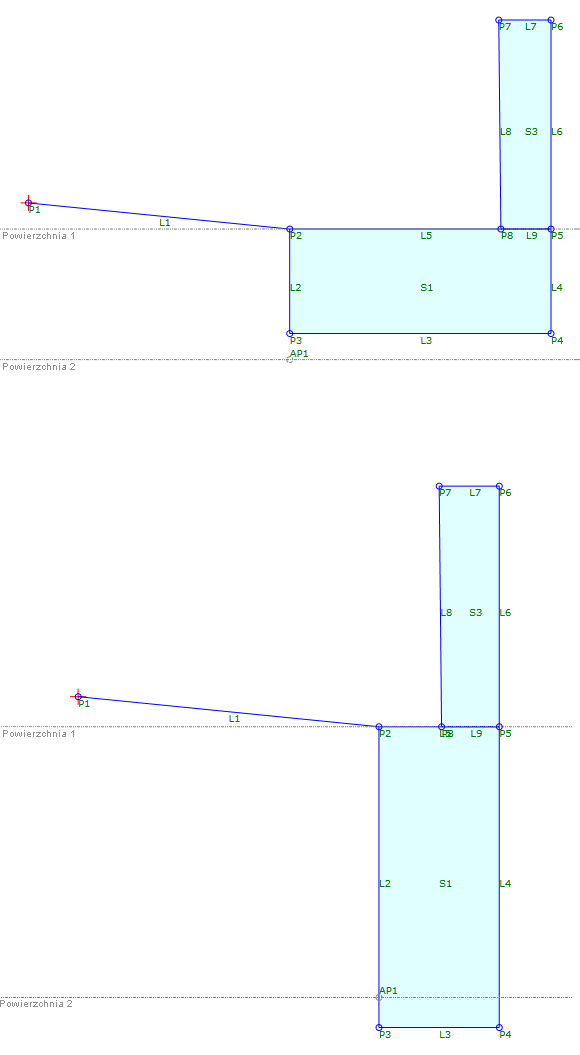

Aby zobaczyć przykład użycia tego elementu geometrii, otwórz plik przykładowy PKT:
Ustawianie wartości zmiennej — przykład.pkt
W tym przykładzie zmienne używane są do zdefiniowania wysokości i szerokości stopki ściany oporowej. Wysokość i szerokość stopki różni się w zależności od odległości między dwoma powierzchniami docelowymi.
Wysokość i
Szerokość.
używane jest wyrażenie określające odległość od P2 do powierzchni 2.
i Szerokość
można ustawić na dwa sposoby.
stosowane są odpowiednie wartości określające
Wysokość i
Szerokość, aby utworzyć geometrię stopki.
