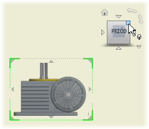

Orientacja modelu w rzutach bazowych
Podczas tworzenia rzutu bazowego narzędzie ViewCube jest wyświetlane obok prawego górnego narożnika rzutu bazowego. Kliknij powierzchnię, krawędź lub narożnik narzędzia ViewCube albo kliknij manipulatory obrotu, aby ustawić żądaną orientację modelu.
Uwaga: Narzędzie ViewCube zastępuje opcje Orientacja w oknie dialogowym Rzut rysunku.

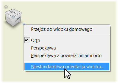

Orientacja widoku użytkownika
Kliknij prawym przyciskiem myszy narzędzie ViewCube, a następnie kliknij przycisk Niestandardowa orientacja widoku, aby otworzyć środowisko Widok niestandardowy. Następnie określ orientację widoku użytkownika.

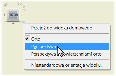

Rzut prostopadły i perspektywiczny
Domyślnie rzut prostopadły służy do tworzenia rzutów rysunku. Aby użyć rzutu perspektywicznego, podczas tworzenia rzutu bazowego albo edycji rzutu bazowego lub niezależnego kliknij prawym przyciskiem myszy narzędzie ViewCube, a następnie kliknij opcję Perspektywa.

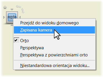

Zapisana kamera dla widoków prezentacji
W przypadku rzutów rysunku opartych na widoku prezentacji modelu można uzyskać dostęp do ustawień kamery zapisanych w pliku prezentacji (.ipn) i je zastosować. Kliknij prawym przyciskiem myszy narzędzie ViewCube, a następnie kliknij przycisk Zapisana kamera.
Orientacja modelu w rzucie rysunku zostanie zmieniona, tak aby była zgodna z orientacją zapisaną w widoku prezentacji.
Tymczasowe położenie rzutu bazowego
Po uruchomieniu polecenia Rzut bazowy i określeniu modelu rzut bazowy jest umieszczany w tymczasowym położeniu na arkuszu rysunkowym. Ustaw kursor na rzucie bazowym, aby wyświetlić manipulator Przesuń. Następnie przeciągnij rzut bazowy w żądane miejsce.

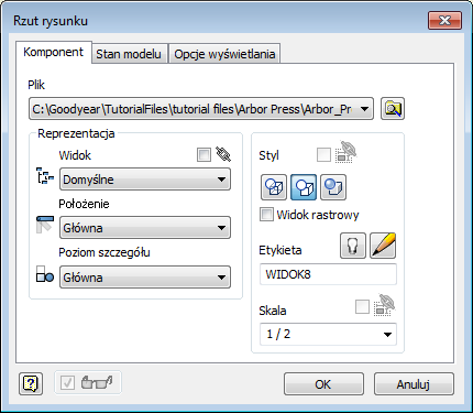

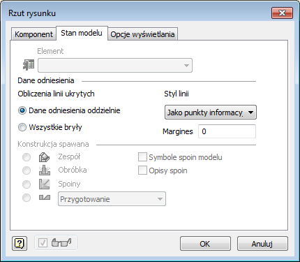

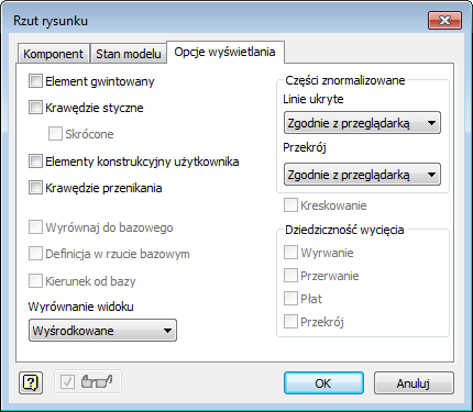

Zmienione okno dialogowe Rzut rysunku
Okno dialogowe Rzut rysunku zostało usprawnione w celu obsługi nowych procesów roboczych z bezpośrednią interakcją w oknie graficznym.
Rozmiar okna dialogowego został zmniejszony:
Niektóre opcje okna dialogowego zostały przeniesione, zmienione lub usunięte:
Karta Komponent
Karta Opcje wyświetlania
Karta Stan modelu
Więcej informacji
