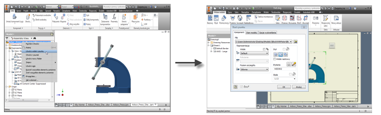

Szybkie tworzenie rysunku
Nowe polecenie Utwórz widok rysunku stanowi połączenie kilku kroków w jeden, dzięki któremu można szybko utworzyć rzuty rysunku z pliku modelu. Rozmieść model w pliku modelu zgodnie z potrzebami. Następnie kliknij prawym przyciskiem myszy główny komponent w przeglądarce, kliknij opcję Utwórz widok rysunku.
Następujące właściwości modelu są automatycznie propagowane z modelu do rysunku:
Uwaga: Szybkie tworzenie rysunku jest obsługiwane w następujących środowiskach: Część, Zespół spawany, Zespół, Prezentacja, Konstrukcja blachowa i Rozwinięcie blachy. Obsługiwane są również generatory iPart i iAssembly oraz pliki składników.

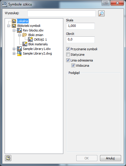

Elementy scentralizowanej zewnętrznej biblioteki symboli szkicu
Teraz można łatwo uzyskać dostęp do kolekcji symboli szkicu i udostępniać ją za pomocą nowej zewnętrznej biblioteki symboli szkicu. Ta biblioteka jest plikiem rysunku programu Inventor, który domyślnie znajduje się w podfolderze danych projektowych projektu.
Okno dialogowe Symbole szkicu
Funkcja wyszukiwania i filtrowania
Można teraz przeszukiwać i filtrować biblioteki oraz uzyskiwać dokładniejsze wyniki podczas wstawiania symboli szkicu z biblioteki symboli.
Podgląd symbolu szkicu
Można teraz wyświetlić podgląd wybranego symbolu szkicu przed jego umieszczeniem.

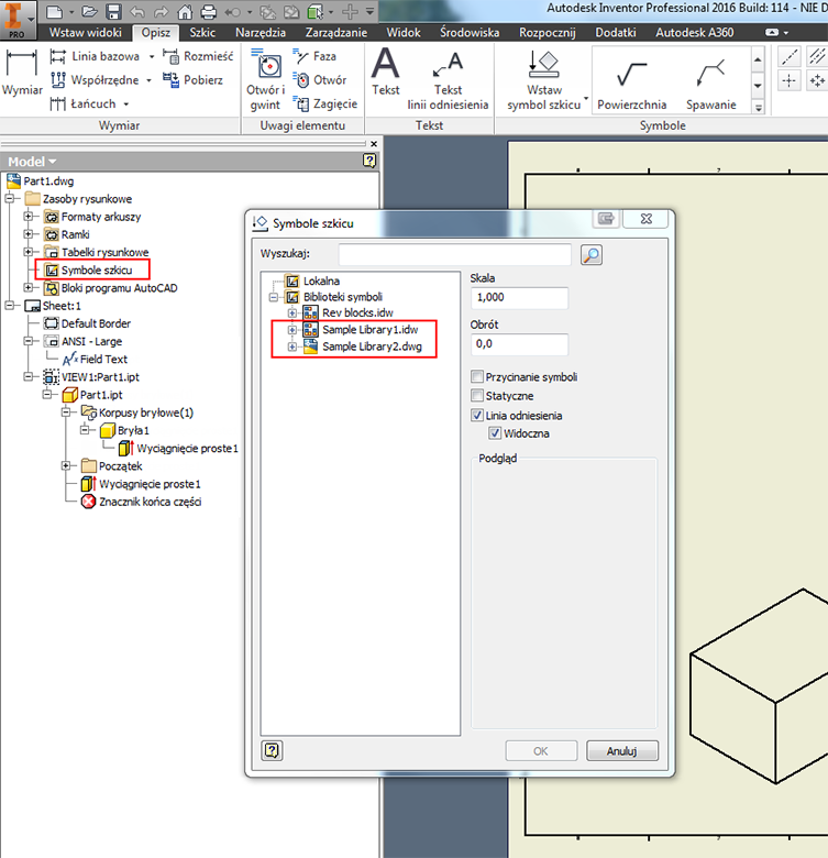

Typy plików IDW i DWG są obsługiwane w bibliotekach symboli szkicu
Pliki w formatach IDW lub DWG można teraz umieszczać w bibliotece symboli szkicu. Biblioteki symboli szkicu można tworzyć w formatach IDW i DWG; umożliwiają one wstawianie symboli zawartych w pliku biblioteki z dowolnego formatu.

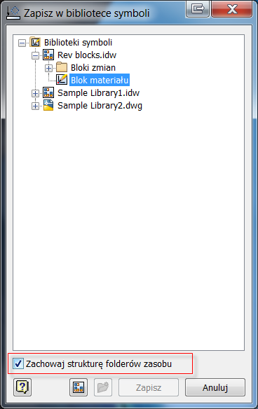

Zapisywanie wszystkiego w bibliotekach symboli
Aby zapisać wszystkie symbole szkicu w danej bibliotece, kliknij prawym przyciskiem myszy symbol szkicu, węzeł Zasoby rysunkowe w przeglądarce i wybierz opcję Zapisz wszystko w bibliotece symboli.
Zapisywanie do żądanej biblioteki symboli szkicu
Symbole szkicu można zapisać w wybranej bibliotece. Kliknij prawym przyciskiem myszy symbol w obszarze graficznym spod arkusza lub poniżej węzła symbole szkicu w obszarze Zasoby rysunkowe, aby wyświetlić okno dialogowe Zapisywanie w bibliotece symboli. W tym miejscu można wybrać, do której biblioteki mają zostać zapisane symbole szkicu. Aby utworzyć bibliotekę, kliknij ikonę Utwórz nową bibliotekę. Aby utworzyć folder w bibliotece, kliknij ikonę Utwórz nowy folder.
Podczas zapisywania symboli szkicu w bibliotece można zachować strukturę folderów biblioteki. W tym celu kliknij pole wyboru Zachowaj strukturę folderów zasobu.
Więcej informacji

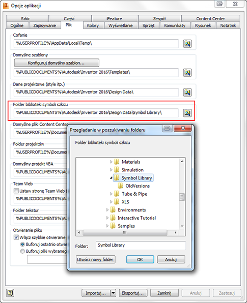

Nowy folder biblioteki symboli szkicu dostępny w oknie dialogowym Opcje aplikacji
Nowa pozycja konfiguracji jest dostępna w oknie dialogowym Opcje aplikacji na karcie pliku o nazwie Folder biblioteki symboli szkicu. Można tutaj określić folder poza strukturą danych projektu, aby przechowywać w nim szablony biblioteki symboli szkicu. Wybierz ikonę Przeglądaj, aby odnaleźć plik lub utwórz nowy folder, aby utworzyć miejsca do przechowywania bibliotek.
