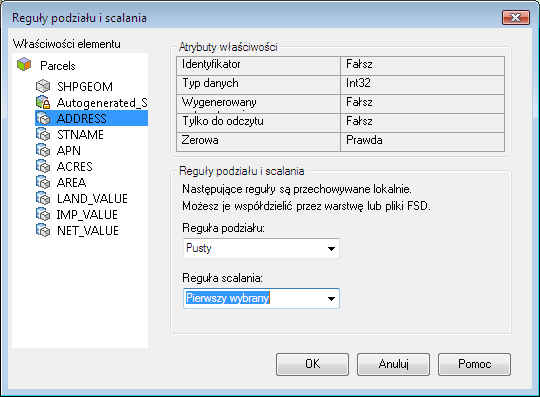

Definiowanie zasad dzielenia/łączenia
Utwórz regułę dla przypisywania właściwości po operacji rozdzielenia lub scalenia.
Każda właściwość elementu Działki znajduje się na liście Właściwości elementu. Dwie właściwości (Geom i IdElementu) są generowane przez składnicę danych, zatem nie można ustawić dla nich reguł podziału i łączenia. Jeśli wybierzesz te elementy, zostaną wyświetlone reguły, z których korzysta określona składnica danych, gdy wykonywany jest podział/łączenie elementów.
Jeśli działka ta zostanie podzielona, musisz podać numer adresu dla każdej nowo utworzonej działki.
Jeśli wiele działek zostanie połączonych w jedną, nowa działka będzie mieć przypisany numer adresu pierwszej działki, która była wybrana do łączenia.
| Właściwość | Reguła podziału | Reguła łączenia |
| AKRY | Proporcjonalnie w oparciu o obszar 2D (Geom) | Suma |
| APN | Kopiuj | Pierwszy wybrany |
| POWIERZCHNIA | Proporcjonalnie w oparciu o obszar 2D (Geom) | Suma |
| WARTOŚĆ_IMP | Proporcjonalnie w oparciu o obszar 2D (Geom) | Suma |
| WARTOŚĆ_GRUNTU | Proporcjonalnie w oparciu o obszar 2D (Geom) | Suma |
| WARTOŚĆ_NET | Proporcjonalnie w oparciu o obszar 2D (Geom) | Suma |
| INDEKS_PODSTAWOWY | Pusty | Pierwsza wybrana |
| STNAZWA | Kopiuj | Pierwszy wybrany |
Pełny opis reguł podziału i łączenia zamieszczono w sekcji Używanie wyrażeń w regułach podziału/łączenia.
