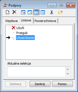

  2. Kliknij przycisk (Geometria Podpory).
    Zostanie otwarte okno dialogowe Podpory.

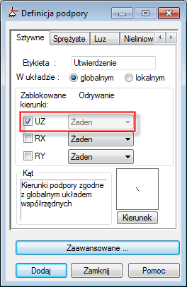

  3. Przejdź do karty Liniowe, dwukrotnie kliknij podporę Utwierdzenie.
    Zostanie otwarte okno dialogowe Definicja podpory.
    Wskazówka: W oknie dialogowym Definicja podpory można zobaczyć zdefiniowane właściwości podpory oraz utworzyć lub zmodyfikować istniejącą podporę.
  4. Na karcie Sztywne sprawdź, czy w polu Zablokowane kierunki jest wybrana wartość UZ.
  5. Kliknij przycisk Zamknij.

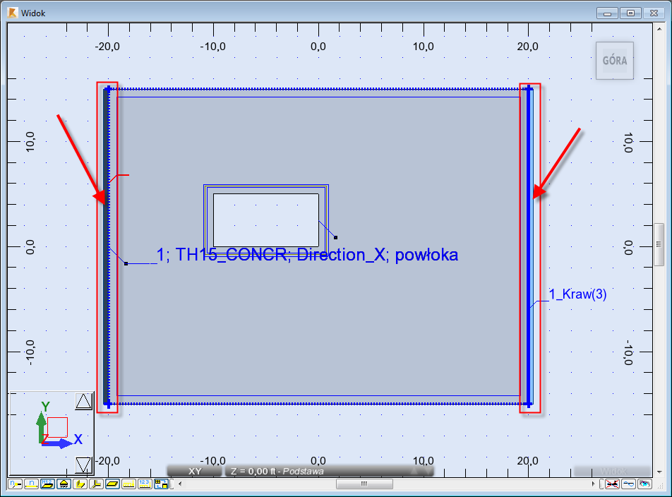

  6. W oknie dialogowym Podpory kliknij pole Bieżący wybór, a następnie kliknij w obszarze rysunku krawędź oznaczoną jako 1_Kraw(1).
    Otworzy się okno dialogowe Wybór obiektu.
    Wskazówka: Nazwa krawędzi jest wyświetlana po przesunięciu nad nią kursora. Aby wyświetlić nazwy wszystkich krawędzi, kliknij kolejno opcje Widok Wyświetl Panele/ES Numery i opisy krawędzi.
  7. Wybierz krawędź Edge(1).
  8. Kliknij przycisk OK.
    W polu Bieżący wybór jest wyświetlana wartość 1_KRAW(1).
  9. Kliknij przycisk Zastosuj.
  10. Powtórz kroki od 6 do 9, aby wybrać krawędź 1_Kraw(3).
    Krawędzie można wybrać też na dwa inne sposoby:
    1. Metoda 1: w obszarze rysunku wybierz krawędzie bez klikania pola Bieżący wybór w oknie dialogowym Podpory.
    2. Metoda 2: wprowadź nazwę krawędzi w polu Bieżący wybór: 1_Kraw(1), 1_Kraw(3), a następnie kliknij przycisk Zastosuj w oknie dialogowym Podpory.
