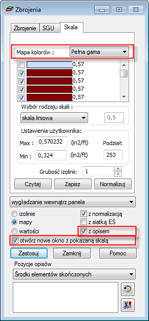

  2. Przejdź do okna dialogowego Zbrojenia.
  3. Na karcie Zbrojenie wybierz opcję Powierzchnia A X[—] w grupie Zbrojenie teoretyczne.
  4. Przejdź do karty Skala i wybierz opcję 256 kolorów z listy rozwijanej Paleta kolorów.
  5. W dolnej części okna dialogowego Zbrojenia wybierz następujące opcje:
    • Z opisem,
    • Otwórz nowe okno z pokazaną skalą.
  6. Kliknij przycisk Zastosuj.

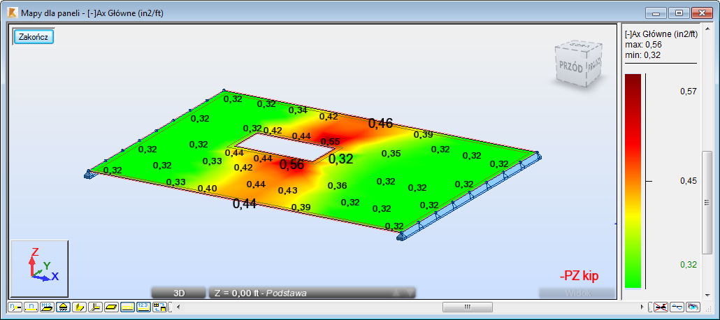

    Otwierane jest nowe okno i zostanie wyświetlona mapa zbrojenia dla wybranej powierzchni, tak jak pokazano na rysunku poniżej.
    Uwaga: Jak widać, największa część zbrojenia teoretycznego znajduje się na czerwonej powierzchni płyty, dlatego wyniki są odpowiednie dla otworu i metody podparcia płyty.
  7. Kliknij opcję Zakończ, aby zamknąć okno Mapy dla paneli.
