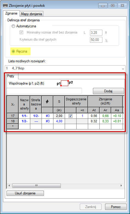

  2. Aby wyświetlić mapy zbrojenia rzeczywistego, przejdź do okna dialogowego Zbrojenie płyt i powłok, a następnie w grupie Wyniki dla siatki prostokątów kliknij przycisk (Prostokątna mapa zbrojenia) i upewnij się, że zaznaczone jest pole wyboru Zbrojenie rzeczywiste Ar.
  3. Przejdź do karty Zginanie i wybierz definicję ręczną strefy zbrojenia.
    Tabela prętów dla prętów zbrojeniowych jest włączona. Użyj tej tabeli, aby zmodyfikować parametry zbrojenia.

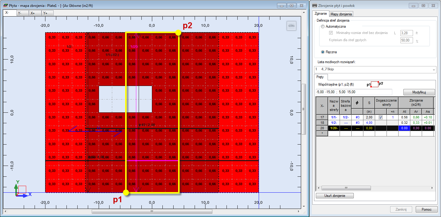

  4. Kliknij przycisk (ostatni wiersz w tabeli), aby dodać nową strefę.
    Wiersz jest wyróżniony kolorem czarnym.
  5. Umieść kursor w polu Współrzędne (P1; P2 ).
    Pole Współrzędne jest wyróżnione kolorem zielonym.
  6. Wprowadź następujące współrzędne:
    • (-5.00 -15.00; 5.00 15.00) i kliknij przycisk Dodaj.
    Możesz też wybrać te punkty w obszarze rysunku: P1 (-5.00 -15.00) i P2 (5.00 15.00). Przed wybraniem punktów upewnij się, że pole Współrzędne jest wyróżnione kolorem zielonym.
    W widoku pojawi się nowa strefa 1/20—.

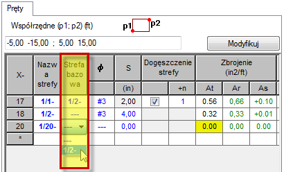

  7. Aby ustawić podstawowy panel dla strefy 1/20—, wykonaj następujące czynności:
    • Przejdź do wiersza 20.
    • Wybierz strefę 1/2— w podstawowych parametrach panelu, a następnie naciśnij klawisz ENTER.

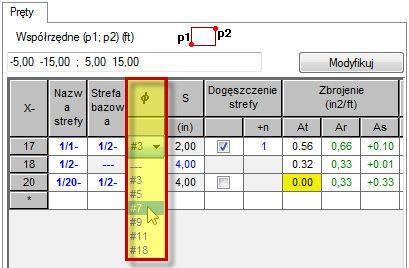

  8. Aby ustawić średnicę pręta dla strefy 1/1—, wykonaj następujące czynności:
    • Przejdź do wiersza 17.
    • Wybierz opcję #7 w kolumnie Φ i naciśnij klawisz ENTER.
  9. Powtórz czynności opisane w kroku 8 dla strefy 1/2—.
    Spowoduje to zmianę średnicy pręta dla stref 1/2— i 1/20—.

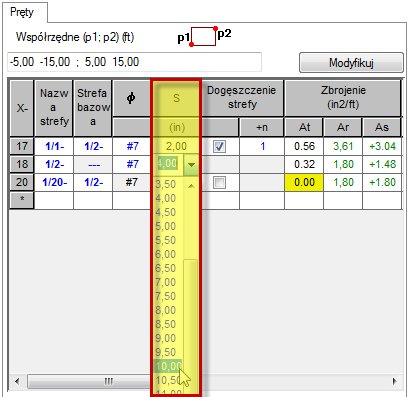

  10. Aby ustawić odstępy między prętami strefy 1/2—, wykonaj następujące czynności:
    • Przejdź do wiersza 18.
    • Wybierz lub wpisz 10.00 w kolumnie S i naciśnij klawisz ENTER.
    Uwaga: To zmienia rozstaw prętów dla wszystkich stref.

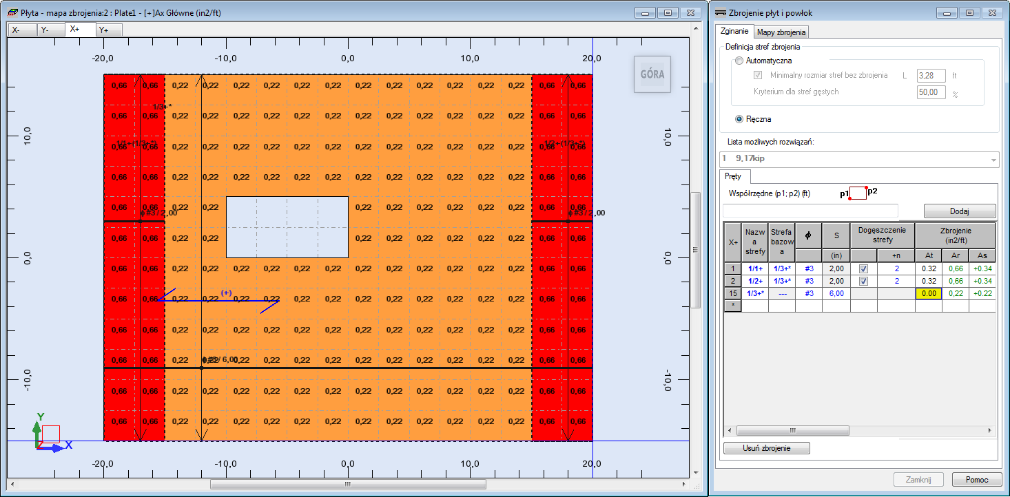

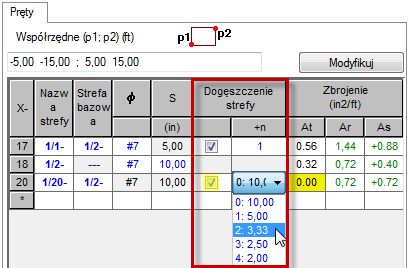

  11. Aby zwiększyć strefę zbrojenia i rozstaw prętów dla strefy 1/20—, wykonaj następujące czynności:
    • Wybierz opcję Dogęszczanie strefy.
    • Wybierz wartość 2:3.33 z kolumny +n i naciśnij klawisz ENTER.
  12. Zmodyfikowana dolna powierzchnia zbrojenia rzeczywistego dla kierunku X wygląda tak, jak pokazano poniżej:

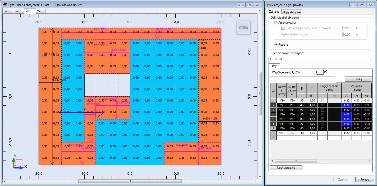

  15. Przejdź do tabeli i wybierz wiersz 2 (strefa 1/2+).
    W widoku wiersz jest wyróżniony kolorem czarnym, a strefa 1/2+ jest kolorem różowym.
  16. Naciśnij klawisz Ctrl na klawiaturze, a następnie zaznacz wiersze 3, 4, 5, 6 i 7 (strefy 1/3+, 1/4+, 1/5+, 1/6+ i 1/7+).
    Wiersze są wyróżnione w widoku kolorem czarnym, a strefy 1/3+, 1/4+, 1/5+, 1/6+ i 1/7+ kolorem różowym.
  17. Naciśnij klawisz Delete na klawiaturze, aby usunąć wybrane strefy.
    Wskazówka: Jeśli chcesz usunąć tylko wygenerowane zbrojenie, a nie strefę, kliknij opcję Usuń zbrojenie w lewym dolnym rogu okna dialogowego Zbrojenie płyt i powłok. Spowoduje to usunięcie zbrojenia dla wszystkich stref i dla wszystkich kierunków.

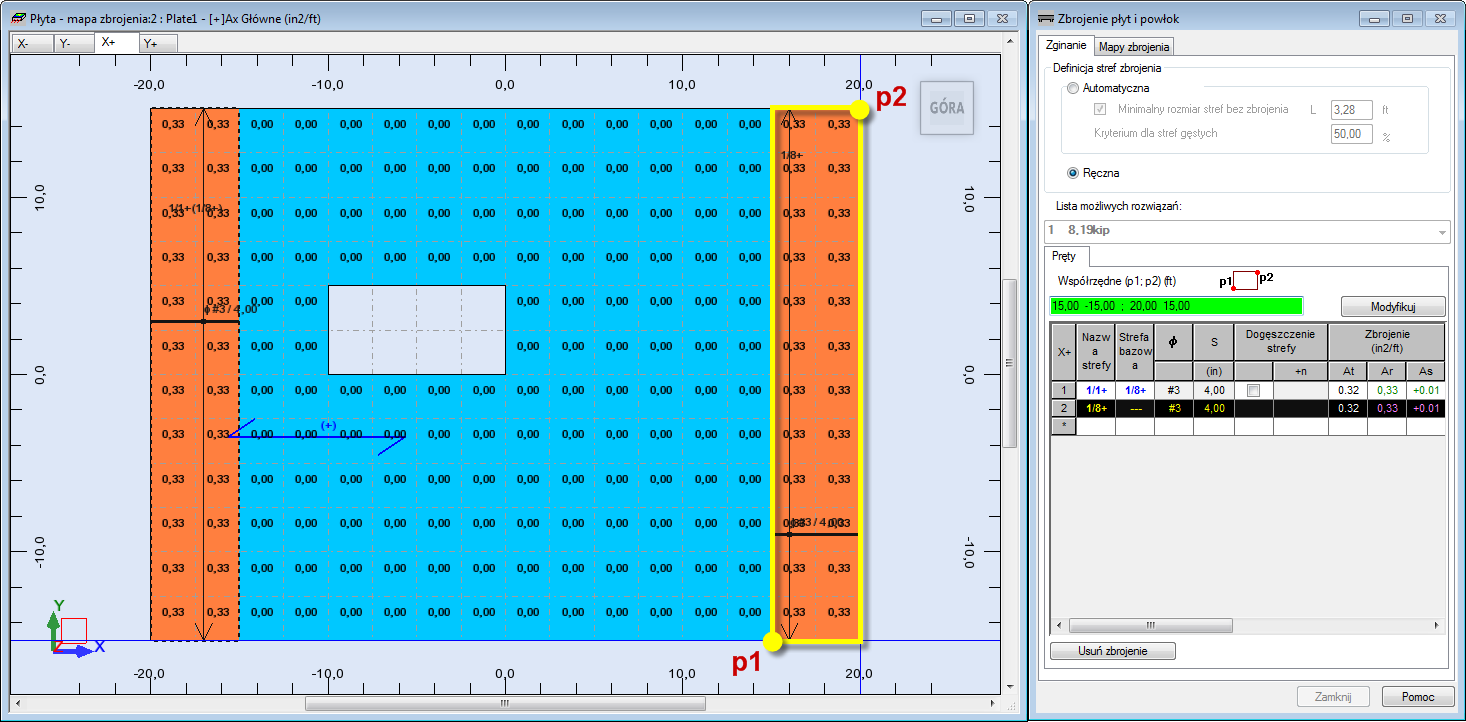

  18. Wybierz wiersz 2 (strefa 1/8+).
    Wiersz jest wyróżniony w widoku kolorem czarnym, a strefa 1/8+ kolorem różowym.

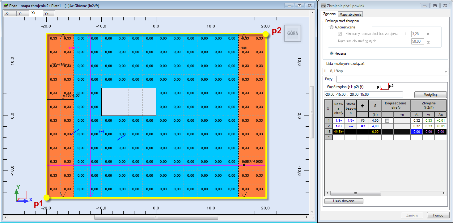

  19. Kliknij w polu Współrzędne (P1; P2).
  20. Wprowadź następujące współrzędne:
    • (15.00 -15.00; 20.00 15.00), kliknij opcję Modyfikuj.
    Możesz również wybrać te punkty w obszarze rysunku: P1 (15.00 -15.00 ) i P2 (20.00 15.00). Przed wybraniem punktów upewnij się, że pole Współrzędne jest wyróżnione kolorem zielonym.
  21. Kliknij przycisk (ostatni wiersz w tabeli), aby dodać nową strefę.
  22. Umieść kursor w polu Współrzędne (P1; P2).
  23. Wprowadź następujące współrzędne:
    • (-20.00 -15.00; 20.00 15.00), kliknij przycisk Dodaj.
    Możesz również wybrać te punkty w obszarze rysunku: P1 (-20.00 -15.00) i P2 (20.00 15.00). Przed wybraniem punktów upewnij się, że pole Współrzędne jest wyróżnione kolorem zielonym.
    W widoku pojawi się nowa strefa 1/15+.
