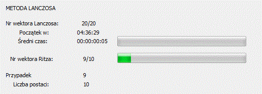

W oknie dialogowym Obliczenia według metody Lanczosa wyświetlane są następujące etapy:
