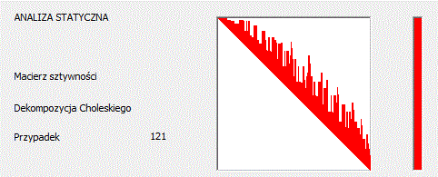

Obliczenia wg metody skyline
W oknie dialogowym Obliczenia według metody skyline wyświetlane są następujące etapy:
- Redukcja modelu (ponowna numeracja węzłów i elementów)
- Definicja macierzy sztywności dla poszczególnych elementów konstrukcji.
- Rozkład macierzy (dekompozycja Choleskiego).
- Liczba bloków.
- Podział macierzy sztywności. Część macierzy jest zapisywana na dysku, co spowalnia obliczenia.
- Rozwiązywanie problemów dla kolejnych przypadków obciążenia.
