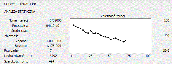

Obliczenia według metody iteracyjnej
W oknie dialogowym obliczeń dla metody iteracyjnej pokazywany jest proces zbieżności metody iteracyjnej, jeśli zostanie osiągnięty zdefiniowany przez użytkownika poziom dokładności lub jeśli proces jest rozbieżny.
Wykres pokazuje również następujące informacje:
- Liczba aktualnie wykonywanych iteracji / maksymalna liczba iteracji.
- wymagana dokładność,
- Dokładność bieżącej iteracji.
- liczba równań,
- szerokość frontu.
