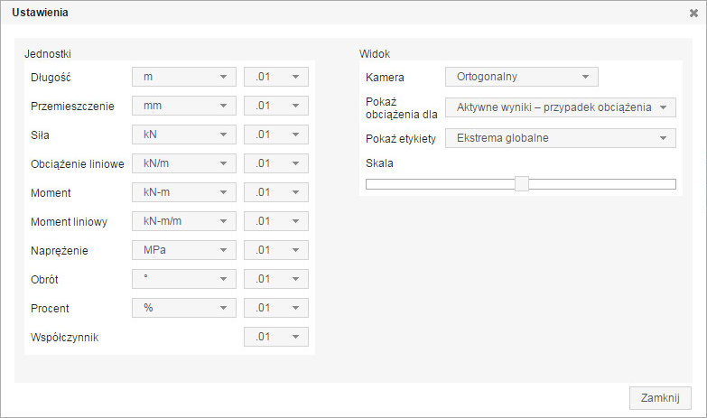

Kliknij ikonę
Otwórz ustawienia, aby otworzyć okno dialogowe Ustawienia, w którym można określić ustawienia jednostek dla wyników wyświetlanych w widoku oraz inne ustawienia wyświetlania dla modelu i wyników.
W obszarze jednostek należy określić jednostki i liczbę miejsc po przecinku dla następujących wartości:
Ustawienia te można wykorzystać do wyświetlania rodzajów wyników w widoku.
Przesuń suwak, aby ustawić skalę dla wyników wyświetlanych w widoku.
