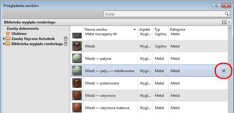

  3. W oknie dialogowym Przeglądarka zasobów wybierz zasób, który ma zostać dodany do materiału.
    Wskazówka: Aby w łatwy sposób znaleźć zasób w Przeglądarce zasobów, kliknij jeden z tytułów kolumn w celu posortowania zasobów według nazwy, aspektu, typu lub kategorii. Można również użyć paska wyszukiwania znajdującego się nad listą zasobów.
  4. Kliknij przycisk Zastąp znajdujący się z prawej strony wybranego zasobu.
    Wybrany zasób zastąpi oryginalny zasób w materiale i zostanie wyświetlony w panelu Edytor materiałów. Powtórz tę procedurę, aby zastąpić inne zasoby.
