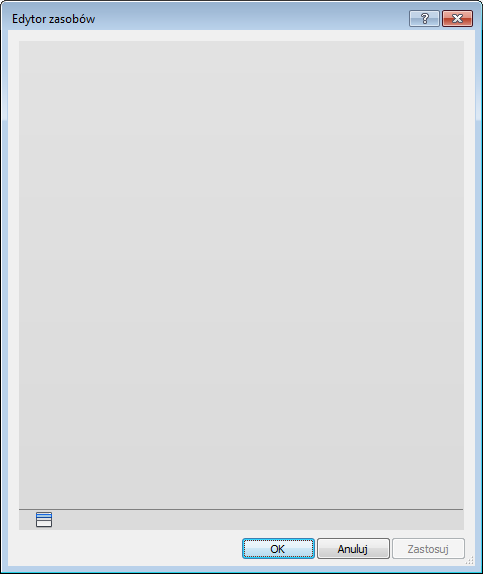

Aby edytować zasób
  1. Kliknij kolejno kartę Zarządzajpanel Ustawienialistę rozwijaną Ustawienia dodatkowe zasoby materiałowe.
  2. Zostanie otwarty edytor zasobów bez wczytanych zasobów.

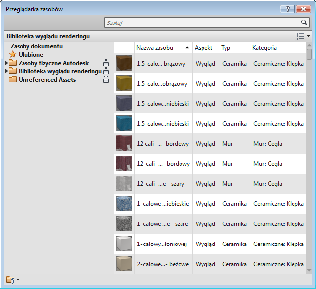

  3. Aby wybrać zasób do edycji w edytorze zasobów, kliknij opcję , która otwiera lub zamyka przeglądarkę zasobów.
  4. W Przeglądarce zasobów kliknij prawym przyciskiem myszy zasób, który ma być edytowany, a następnie kliknij opcję Dodaj do edytora.
  5. W oknie Edytor zasobów, wprowadź odpowiednie zmiany do zasobu.
  6. Aby zapisać zmiany i kontynuować edytowanie innych zasobów, kliknij przycisk Zastosuj. Aby zapisać zmiany i zamknąć Edytor zasobów, kliknij przycisk OK.
    Uwaga: W przypadku próby dodania innego zasobu w edytorze zasobów bez zapisywania zmian w pierwszym zasobie, program Revit wyświetli monit, aby zapisać zmiany.
