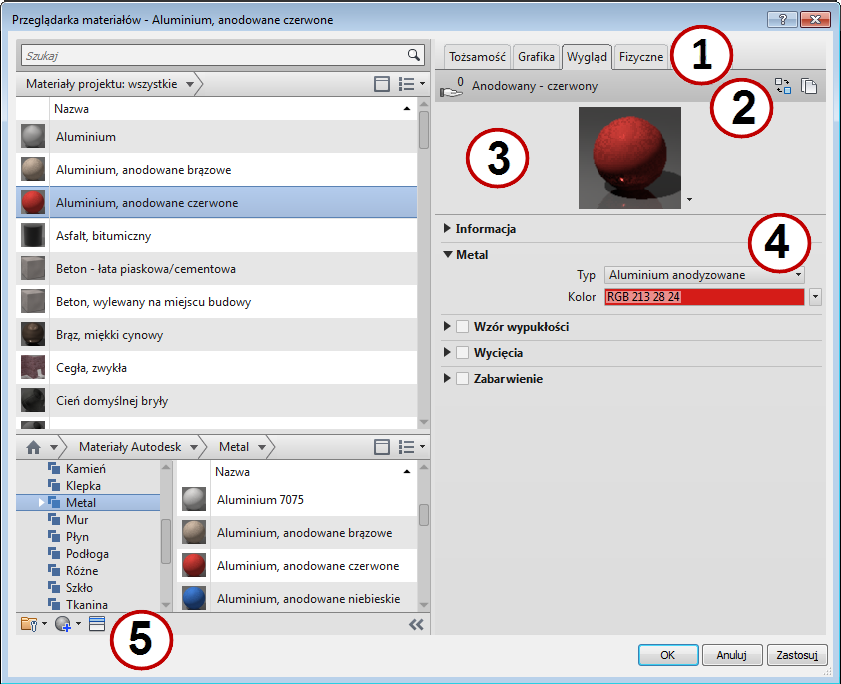

Panel Edytor materiałów
Prawa część okna dialogowego Przeglądarka materiałów jest czasami nazywana panelem Edytor materiałów lub tylko Edytorem materiałów. Panel Edytor materiałów pozwala przeglądać lub edytować zasoby i właściwości materiału. Mogą być edytowane tylko materiały w bieżącym projekcie. Po wybraniu materiału z biblioteki w panelu Edytor materiałów właściwości są dostępne tylko do odczytu.
Obszar Funkcja
1 Karty zasobów i przycisk Dodaj zasób : Karty zasobów (na przykład Identyfikacja, Grafika) pozwalają na wyświetlanie informacji i właściwości, które opisują materiał, oraz zarządzanie nimi. Przycisk Dodaj zasób jest wyświetlany tylko wtedy, gdy można dodać zasób do materiału.
Karty Fizyczne i Termiczne wyświetlane są tylko wtedy, gdy te typy zasobów zostały dodane do materiału.
2 Tylko w wypadku zasobów typu Wygląd, Fizyczne i Termiczne u góry panelu Edytor Materiałów widoczne są następujące przyciski i ikona:
  • Ikona dłoni (współdzielenia) wskazuje liczbę materiałów, w których współdzielony (używany) jest zasób w bieżącym projekcie. Jeśli wyświetlane jest zero, zasób nie jest używany w innych materiałach w bieżącym projekcie. Jest on używany tylko w aktualnie wybranym materiale.
  • Przycisk Zastąp zasób umożliwia zastąpienie zasobu.
  • Przycisk Powiel zasób umożliwia skopiowanie bieżącego zasobu.
3 Menu opcji Miniatura (próbka) menu: Na karcie Wygląd menu rozwijane obok obrazu miniatury (próbki) zawiera listę opcji, które umożliwiają sterowanie jakością renderingu i wyglądem miniatury (próbki).
4 Panel Właściwości: Pozwala wyświetlać szczegółowe właściwości wybranego zasobu i zarządzać nimi. Nazwa i opis zasobu są wyświetlane poniżej panelu rozwijanego Informacje. W przykładzie powyżej przedstawiono (rozwinięto) właściwości metalu dotyczące wyglądu zasobu „Anodyzowane — czerwone”.
5 Pasek narzędzi Edytor materiałów: Te przyciski pozwalają utworzyć materiał, powielić bieżący materiał i wyświetlić lub zamknąć Przeglądarkę zasobów. Jeśli niestandardowe parametry są dostępne w bieżącym projekcie, widoczny jest w tym miejscu przycisk Parametry niestandardowe .
