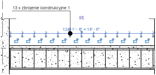

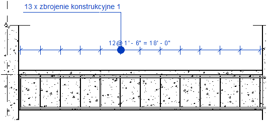

Po dodaniu opisu rozkładu zbrojenia do widoku można dopasować wymiary w celu edycji lub zmiany położenia tekstu wymiaru bądź zmodyfikowania sposobu wyświetlania wymiarów.
  1. W projekcie wybierz opis rozkładu zbrojenia.
  2. Kliknij kolejno kartę Zmień | Opis rozkładu zbrojenia panel Edytuj Wybierz wymiar.
    Wymiar zostanie podświetlony w obszarze rysunku.
  3. Jeśli chcesz... Należy...
    edytować tekst wymiaru kliknąć tekst, aby uruchomić edytor Tekst wymiarowy.
    zmienić położenie tekstu wymiaru wybrać niebieski uchwyt pod tekstem wymiaru i przeciągnij tekst w nowe miejsce.
    modyfikować odstęp między linią odniesienia i linią pomocniczą wybrać i przeciągnąć niebieski uchwyt linii pomocniczej.
    zmienić etykietę tekstową zrównania na wartość wymiaru wybrać wymiar. Na palecie Właściwości, w obszarze Wyświetlanie zrównania wybierz opcję Wartość.
    wyświetlić wymiary w pojedynczej etykiecie wybrać wymiar. Na palecie Właściwości w obszarze Wyświetlanie zrównania wybierz opcję Wzór zrównania. Następnie określ wzór zrównania we właściwościach typu wymiarów.
