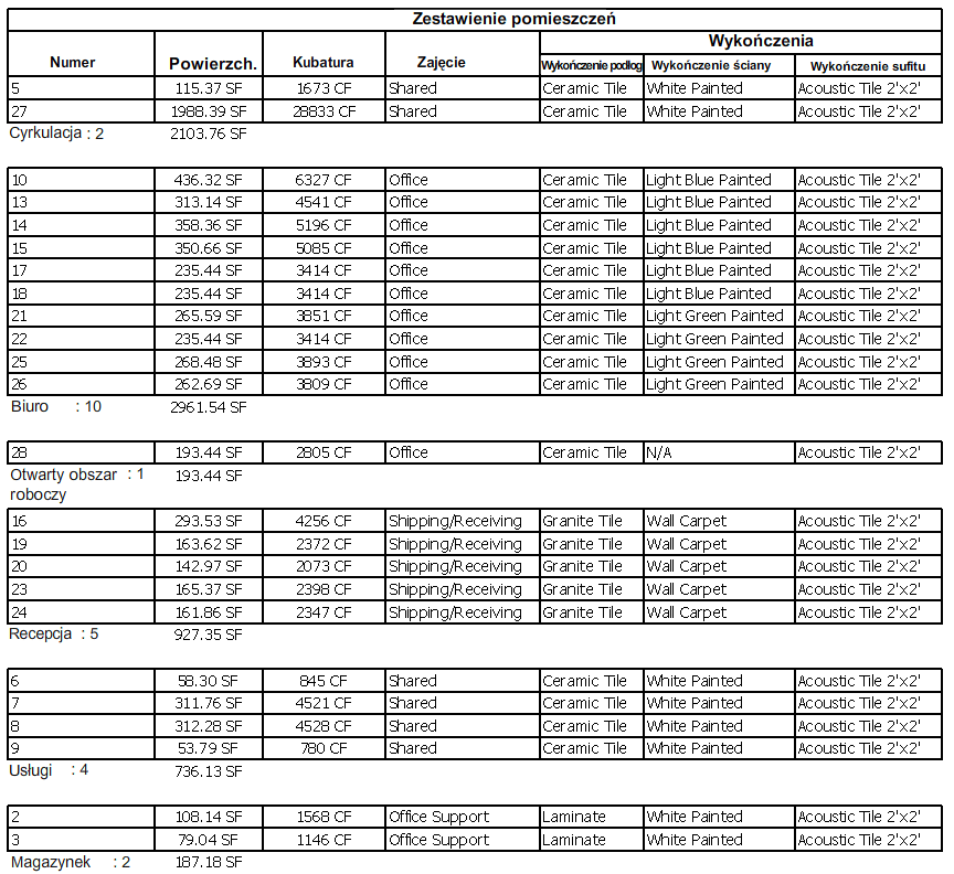

Zestawienie to tabelaryczne podsumowanie informacji wyodrębnionych z właściwości elementów projektu. Zestawienie może wyszczególniać wszystkie wystąpienia z zestawianych typów lub zwijać wiele wystąpień do pojedynczego wiersza na podstawie kryteriów grupowania zestawienia.
Można utworzyć zestawienie w dowolnym momencie procesu projektowania. Kiedy dokonujesz w projekcie zmian dotyczących zestawienia, zestawienie uaktualnia się automatycznie, aby odzwierciedlić zmiany. Można dodać zestawienie do arkusza rysunkowego.
Można eksportować zestawienie do innego oprogramowania, takiego jak arkusz kalkulacyjny.
Wszystkie zestawienia są aktualizowane automatycznie, kiedy zmieniasz projekt. Jeśli na przykład przesuniesz ścianę, wartość powierzchni aktualizuje się odpowiednio w zestawieniu pomieszczeń.
W przypadku zmiany właściwości komponentów budynku w projekcie związane zestawienia są aktualizowane automatycznie.
Na przykład można wybrać w projekcie drzwi i w ich właściwościach zmienić producenta. Zestawienie drzwi uwzględniłoby zmianę producenta.
