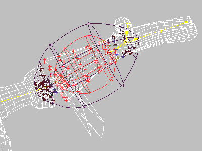

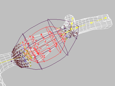

O outro caso seriam vértices sendo movidos demais, resultando em um recorte na malha. Você poderá corrigir isso diminuindo a sobreposição dos envelopes que afetam uma junta.
Vértices isolados (acima) reatribuídos para corrigir vínculo(s) ao modificar a forma do envelope (abaixo).
