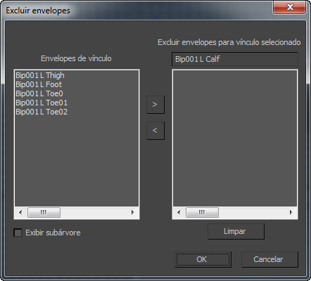

Excluir caixa de diálogo de Envelopes
No nível de subobjeto de Envelope, esta caixa de diálogo permite excluir os vínculos que influenciam os outros. Por exemplo, é possível excluir a direita thigh link de influência da esquerda thigh link. Ou, em vez de classificar os envelopes do dedo indicador para que não influencie os vértices do dedo médio, é possível excluir os vínculos do dedo médio dos vínculos do indicador.

Interface
Lista de Envelopes de Vínculo (esquerda)
Exibe os vínculos disponíveis para exclusão. Os vínculos selecionados não estão na lista.
Exclui a lista de Envelopes para Vínculo Selecionado (direita)
Exibe os envelopes para excluir a partir da seleção de vínculo atual. O campo de texto exibe o nome do vínculo selecionado ou “vários vínculos selecionados.”
Seta direita
Selecione os vínculos na lista de Envelopes de Vínculos à esquerda e, a seguir, clique na seta para a direita para adicionar à lista Excluir Envelopes para Vínculos Selecionadosà direita.
Seta esquerda
Selecione os vínculos na lista Excluir Envelopes para Vínculos Selecionados da direita e, a seguir, clique na seta para esquerda para remover da lista de exclusão.
Exibir subárvore
Quando ativado, a lista de Envelopes de Vínculo aumenta os vínculos de acordo com seu nível da hierarquia. Esta ajuda visual pode auxiliá-lo a encontrar e selecionar os vínculos. Padrão=desativado.
Limpar
Apaga todos os vínculos da lista de Excluir os Envelopes para o Vínculo Selecionado.
