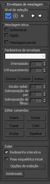

Interface
Há controles para subobjetos Envelope na implementação Envelopes de mesclagem.
Nível de seleção de grupo
Link
Ative para vínculos selecionados nos viewports e edite os parâmetros de envelope do vínculo selecionado.
Por exemplo, você pode ativar Link, selecionar um vínculo de bíceps, clicar com a tecla Ctrl pressionada para adicionar o bíceps oposto à seleção e então editar parâmetros de envelope para ambos os vínculos ao mesmo tempo.
Seção transversal
Ative para editar seções transversais de envelope, alterando a forma do envelope e, portanto, sua área de influência.
Por exemplo, você pode ativar Seção transversal, selecionar uma seção transversal no limite interno ou externo de um envelope e então movê-la ou dimensioná-la. Talvez você use uma escala não uniforme da seção transversal de um envelope de pescoço para que ele evite vértices na área do peito.
Ponto de controle
Ativar para editar os pontos de controle em uma seção transversal.
Por exemplo, você pode ativar o Ponto de controle, selecionar um ponto em uma seção transversal de um envelope e mover o ponto para alterar a forma e a área de influência do envelope.
Previous and Next
Clique para mover-se para o próximo vínculo ou para o anterior, para a seção transversal ou para o ponto de controle, dependendo do nível de seleção ativo.
Ativar grupo Mesclagem
Deformável
Quando ativado, ativa um envelope deformável para os vínculos selecionados. Padrão=ativado.
Por padrão, envelopes deformáveis são mostrados em vermelho.
Rígido
Quando ativado, ativa um envelope rígido para os vínculos selecionados. Padrão=desativado.
Por padrão, envelopes rígidos são mostrados em verde.
Atenção: É possível ter um envelope deformável e um rígido ativados para o mesmo vínculo. Normalmente, você usa um ou outro. Ao criar uma escala não uniforme para envelopes rígidos e deformáveis para um vínculo, você poderá posicionar um envelope em cima do outro. Por exemplo, é possível controlar o ombro com um envelope rígido e a axila com um envelope deformável. Ambos os envelopes também podem ser desativados para um vínculo.
Mesclagem parcial
Ativa a mesclagem parcial para os vínculos selecionados. Deixe um envelope deformável ou rígido e então ative Mesclagem parcial. Físico calcula os pesos de cada vínculo em um determinado vértice. Se Mesclagem parcial estiver desativado, e se o peso total for menor que 1, Físico normalizará o peso combinado como 1. Se Mesclagem parcial estiver ativado, os pesos poderão permanecer em um valor menor que 1. O restante é preenchido pelo nó raiz, o equivalente a nenhuma influência. Consulte Atribuições de mesclagem parcial e de peso para obter uma explicação detalhada sobre como o Físico calcula esses valores.
A Mesclagem parcial em todos os envelopes deformáveis para os ossos da mandíbula desse personagem permite a deformação suave da malha quando ossos são movidos.
Grupo Parâmetros de envelope
[lista suspensa de tipo de envelope]
Mostra o tipo do envelope selecionado. Se o vínculo tiver um envelope rígido e um deformável, você poderá usar essa lista para escolher quais parâmetros do envelope serão ajustados.
Resistência
Altera a resistência dos envelopes. Intervalo=0,0 a 100,0. Padrão=1,0.
Resistência se aplica aos limites interno e externo do envelope.
Essa opção é usada principalmente para áreas onde os envelopes se sobrepõem e onde você quer que um seja mais influente do que o outro.
Falloff
Altera a taxa de enfraquecimento entre os limites interno e externo de um envelope. Essa é uma função de curva de Bezier. Intervalo=0,0 a 1,0. Padrão=0,1.
Vértices dentro do limite interno são totalmente influenciados (peso=1,0) e aqueles além do limite externo não são influenciados desde o vínculo (peso=0,0). Enfraquecimento determina a taxa em que a influência enfraquece de 1,0 para 0,0.
Os botões Interno, Externo e Ambos determinam se os controles seguintes, Escala radial, Sobreposição pai e Sobreposição filho, se aplicam ao limite interno do envelope, seu limite externo ou ambos de uma só vez. Primeiro, use os botões para escolher quais limites serão ajustados e então altere os valores nos giradores.
Interno
Ative para alterar os valores do limite interno.
Externo
Ative para alterar os valores do limite externo.
Ambos
Ative para alterar os valores dos limites interno e externo ao mesmo tempo.
Quando Ambos estiver selecionado, os valores exibidos para Escala radial e Sobreposição pai e filho irão refletir os valores para o limite interno.
Escala radial
Dimensiona radialmente os limites do envelope. Faixa = 0.0 a 100,0. Padrão = 1,0.
Sobreposição pai
Altera a sobreposição do envelope com o vínculo pai na hierarquia. Intervalo=1,0 a 10,0. Padrão=0,1.
Um valor 0,0 faz com que a extremidade do envelope recaia na junta. Valores inferiores a 0,0 trazem o envelope dentro do vínculo e valores acima de 0,0 serão sobrepostos ao vínculo adjacente.
Sobreposição filho
Altera a sobreposição do envelope com o vínculo filho na hierarquia. Faixa = -1.0 a 10.0. Padrão = 0.
Um valor de 0.0 a extremidade do invólucro para estar na junta. Valores menores do que 0.0 trazer o invólucro dentro do vínculo, e valores acima de 0.0 irá sobrepor no vínculo adjacentes.
Editar grupo de comandos
Nota: Os botões disponíveis neste grupo vão variar, pois dependerá do fato de Links, Seções transversais ou Pontos de controle serem o nível de seleção ativa.
Inserir
Insere uma seção transversal ou um ponto de controle em seção transversal.
Excluir
Exclui uma seção transversal ou um ponto de controle.
Copiar
Copia um envelope ou uma seção transversal.
Colar
Cola um envelope ou uma seção transversal.
Excluir
Clicar nesse botão exibe a caixa de diálogo Excluir envelopes. É possível impedir que um vínculo influencie outro vínculo. Por exemplo, é possível impedir que o vínculo da coxa direita influencie o vínculo da coxa esquerda. Ou, em vez de dimensionar envelopes do dedo indicador para evitar influenciar vértices do dedo médio, exclua os vínculos do dedo médio dos vínculos do dedo indicador.
Espelhar
Espelha os envelopes em um vínculo selecionado ou espelha seções transversais selecionadas em um envelope.
Após uma operação Espelho, você pode ajustar a orientação clicando em Girar na barra de ferramentas Principal, escolhendo Coordenadas locais e então clicando e arrastando o vínculo ou a seção transversal.
Dica: Para copiar um envelope para seu espelho, a sequência deve ser Copiar, selecione o vínculo oposto, Colar e então Espelhar.
Exibir grupo
Interactive Redesenhar
Quando ativado, Físico atualiza dinamicamente a malha enquanto você ajusta envelopes. Quando desativado, a malha só é atualizada quando você insere um valor final (você pressiona Enter ou Tab ou libera o mouse). Padrão=ativado.
Poses inicial de esqueleto
Quando ativado, coloca o personagem de malha na pose em que estava imediatamente antes da aplicação de Físico. Padrão=desativado.
Opções de exibição
Clicar neste botão exibe a caixa de diálogo Opções de exibição de envelope de mesclagem, o que permite personalizar a exibição do envelope.
Sombreado
Alterna a exibição sombreada de pesos de vértice nos viewports. Padrão=desativado.
