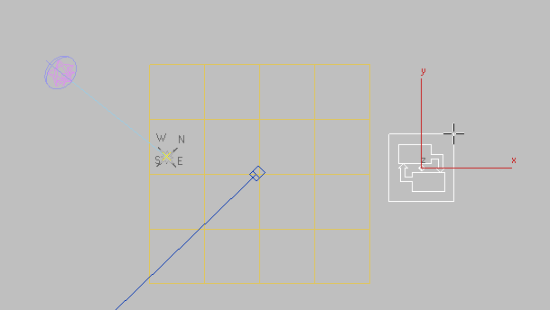

- Na implementação Tipo de objeto, clique em Origem de PF para ativá-la. No viewport Superior, arraste em qualquer lugar fora do plano para posicionar o ícone de origem de Fluxo de partículas.
O tamanho e a localização do ícone de origem não é importante, já que as partículas serão geradas do objeto de plano.
- Clique com o botão direito do mouse para finalizar a criação do objeto.

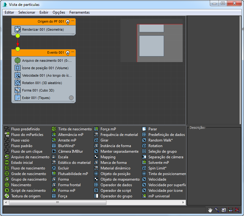

- Na implementação Configuração, clique em Vista de partículas.
Dica: Também é possível exibir Vista de partículas pressionando 6 em seu teclado.
A Vista de partículas gerencia um sistema de partículas e ajuda você a visualizar a origem e os parâmetros da partícula, além de eventos que influenciam a aparência e o comportamento da partícula durante sua vida útil.
Inicialmente, o sistema contém dois eventos: a origem que você acabou de criar e um Event 001 padrão.

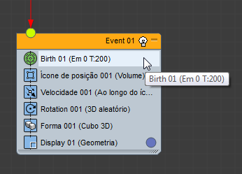

- No Event 001, clique no operador Birth 001 para realçá-lo.
À direita da Vista de partículas, a implementação Birth 001 exibe parâmetros relacionados à criação de partículas. Os giradores Início da emissão e Parada da emissão indicam que a geração de partículas começará no quadro 0 e terminará no quadro 30. O girador Quantidade indica que 200 partículas serão geradas pelo sistema.

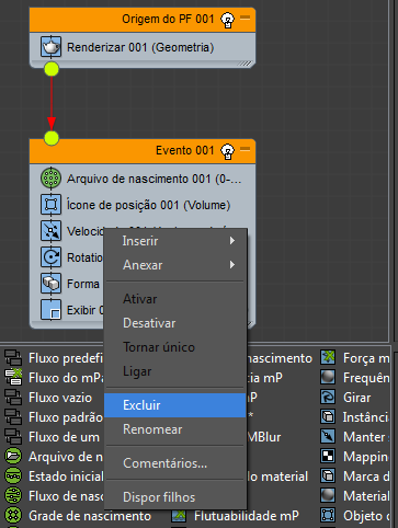

- Na Vista de partículas, clique no operador Speed 001 para realçá-lo e clique com o botão direito do mouse e escolha Excluir, já que você não deseja que as árvores de partícula se movam.
- Exclua também o operador Rotation 001, já que a orientação das partículas será orientada pela posição da câmera.

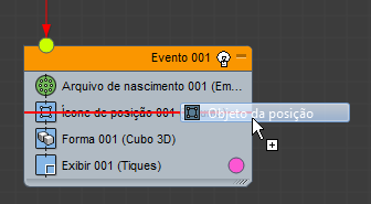

- O "depósito" é a lista de operadores e de testes que aparece na parte inferior da janela Vista de partículas. Arraste um operador Objeto de posição do depósito e, no Event 001, solte-o diretamente em cima do operador Position Icon 001.
O 3ds Max exibe uma linha vermelha para indicar que está substituindo o operador original pelo novo.

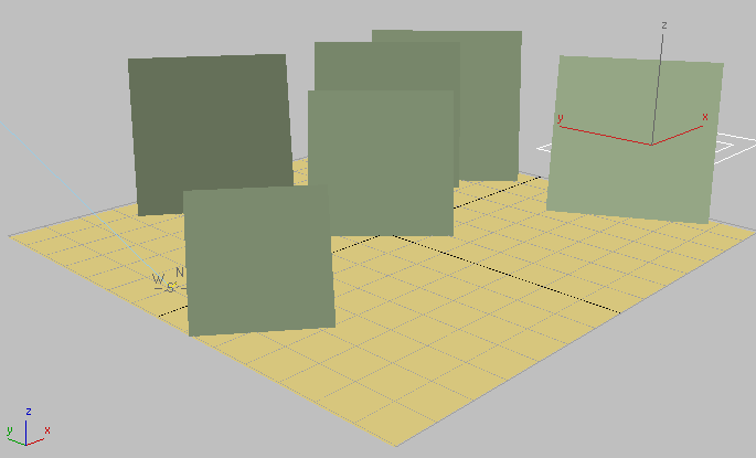

Antes isso, as partículas eram emitidas do ícone de origem da partícula. Agora, as partículas são emitidas do objeto Plane01: é possível vê-las dispersas sobre a superfície do plano.

- No grupo Olhar para câmera/objeto, clique no botão rotulado como "Nenhum" e, em qualquer viewport, clique no objeto Camera01. Depois de fazer isso, ative Usar direção paralela.
As partículas, que anteriormente eram planas no emissor de plano, agora estão voltadas na direção do objeto Camera01.

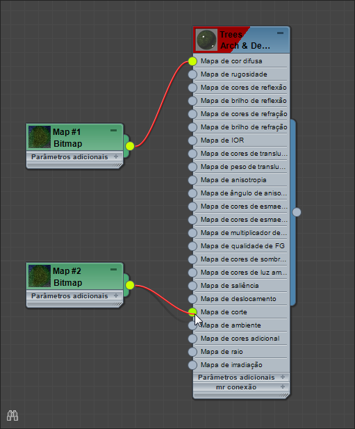

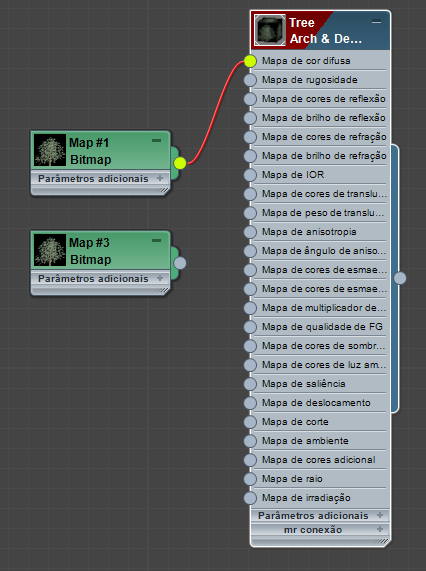

- Arraste uma entrada Bitmap do Navegador para a Vista ativa.
3ds Max Abre uma caixa de diálogo de arquivo. Navegue até
\sceneassets\images
e escolha
elm_summer.tif.

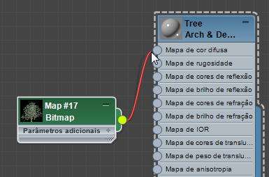

- Ligue o novo nó Bitmap ao soquete de Mapa de cor difusa do material Árvores.

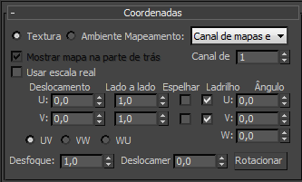

- Na implementação Coordenadas, desative Usar escala de mundo real se estiver ativado e verifique se Lado a lado foi definido como 1,0 para U e V.
Esta etapa garante que a área da imagem corresponda ao tamanho da partícula.

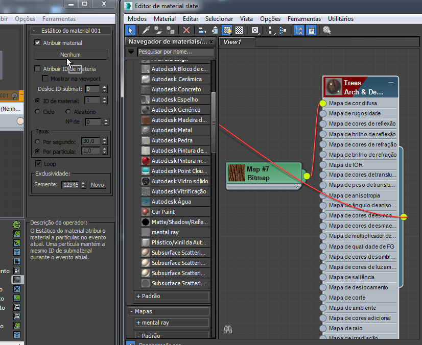

- Mova a Vista de partículas e o Editor de material Slate para poder ver ambas as janelas. Na Vista de partículas, realce o operador Material Static 001 e arraste a partir do soquete de saída do nó de material Árvores e, na Vista de partículas, solte o material no botão Atribuir material (inicialmente rotulado como "Nenhum"). Quando o 3ds Max perguntar se deve usar uma cópia ou uma instância, assegure-se de que Instância seja escolhida e clique em OK.

- No Editor de materiais Slate, clique em Shift enquanto arrasta o nó Bitmap para criar uma cópia dele.
- Ligue a nova cópia de Bitmap ao soquete de Mapa de corte do nó de material Árvores.

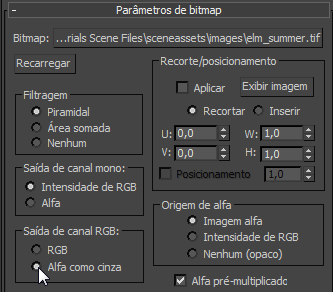

- Clique duas vezes no novo nó Bitmap para poder ver os parâmetros do mapa.
- Na implementação Parâmetros de bitmap, no grupo Saída do canal mono, escolha Alfa e, no grupo Saída de canal RGB, escolha Alfa como cinza.
Agora o plano de fundo do bitmap de árvore não aparece mais.

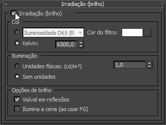

Em seguida, você aumentará a quantidade de irradiação de forma que todas as partes da árvore possam ainda estar visíveis, mesmo quando as folhas e os galhos não estiverem sob luz solar direta.
Defina a irradiação da árvore de partícula:
- No Editor de materiais Slate, ligue o nó Bitmap original (aquele que você está usando para cores e não para o canal alfa) ao soquete Mapa de irradiação do nó de material Árvores.
- Clique duas vezes no nó de material Árvores para poder ver os parâmetros de material.

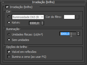

- Na implementação Irradiação (Brilho), ative Irradiação.
Neste ponto, a irradiação não tem efeito real porque os valores padrão de Luminosidade são dominados pelo valor de exposição do Sistema de luz natural definido para sua cena externa.
- No grupo Luminosidade, deixe Sem unidade marcado e insira um valor 5000,0.
