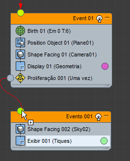

  1. Pressione 6 para exibir a Vista de Partículas, arraste um operador Spawn do Depósito para Evento 001 e solte-o na parte inferior do evento, abaixo do operador Exibir 001.
    O operador Spawn irá gerar um novo conjunto de partículas entre as definidas em Evento 001.
  2. Destaque o operador Spawn 001 para exibir seus parâmetros.
    Na implementação de Spawn 001 grupo Taxa e quantidade de Spawn, a opção Uma vez deverá ser selecionada, o que indica que somente um conjunto de partículas será criado.

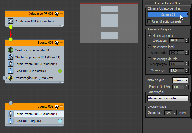

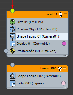

  1. Em Evento 001 , clique para destacar o operador Revestimento da Forma 001 e, em seguida, clique nele com o botão direito do mouse e, no menu pop-up, selecione Copiar.
  2. Clique com o botão direito do mouse em uma área vazia da área de exibição de eventos a seguirEvento 001 e no menu pop-up, selecione Colar.
    3ds Max cria um novo evento, denominado Evento 002 , com um operador que também instrui as partículas para ficarem voltadas para a câmera​. Agora você irá modificar esse operador para que as partículas fiquem voltadas para a fonte de luz da cena ao invés da câmera.
  3. Clique no novo operador Revestimento da Forma 002 de maneira que seja possível ver seus parâmetros. Na implementação do Revestimento da Forma 002 grupo Olhar a câmera/objeto, clique no botão Seleção (que inicialmente é denominado Camera01) e, em seguida, em qualquer viewport, clique no objeto [ Daylight01] Sun01.

  7. Clique na alça azul à esquerda do operador Spawn e arraste-a para a entrada Evento 002(o círculo vazio que sobressai na parte superior de Evento 002).
    Com essa conexão, Evento 001 gera um conjunto de partículas uma vez e ase envia para Evento 002, onde são instruídas para ficarem voltadas para o sol.

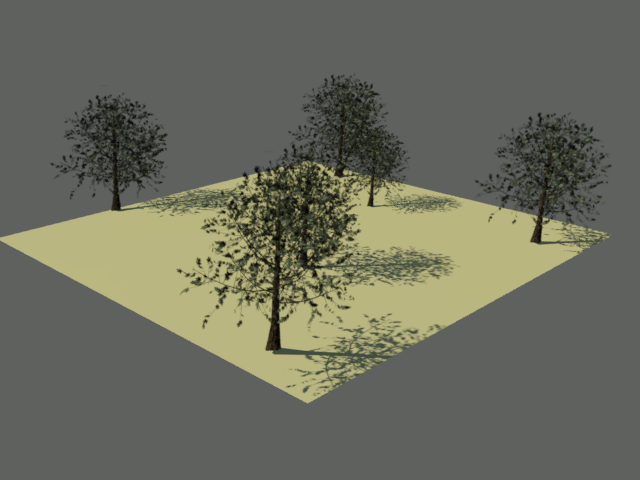

    Árvores de partículas com somente um conjunto de sombras visível
    A renderização mostra um conjunto visível de árvores de partículas e sombras projetadas pelo segundo conjunto de árvores, que de outra maneira estão ocultas.
