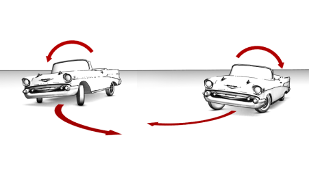

Rotação do corpo é um fenômeno que ocorre quando um carro arredonda um canto agudo. Esse comportamento geralmente não é aparente nos carros modernos, a não ser que eles sejam viajando em alta velocidade. Em carros mais antigos, como nosso Chevy 1957, no entanto, a quantidade de rotação do corpo é discernível para passageiros e transeuntes, mesmo quando o veículo está viajando a baixa velocidade.

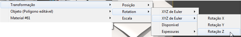

  4. Selecione o volante, clique com o botão direito do mouse e, no menu em quadrante, selecione Parâmetros de arame.
  5. Selecione Transformar rotação (2ª) de Euler XYZ Rotação Z.

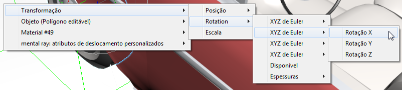

  6. Clique no corpo do carro (Chassis) e selecione Transformar rotação (2ª) de Euler XYZ rotação X.

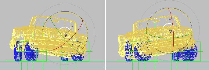

  9. Clique na legenda do viewport da câmera e selecione Câmera Camera_Wall_S e, em seguida, ignore a animação para ver o efeito da rotação do corpo.
    A rotação de corpo é visível no viewport esquerdo
