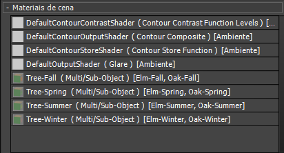

  2. No painel Navegador de material/mapa à esquerda, role para baixo para que você possa ver o grupo Materiais da cena. (Ele ajuda a arrastar a borda do painel Navegador para tornar o Navegador mais larga também.)
    Os quatro materiais de Árvore são aqueles que você deseja salvar.

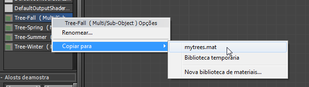

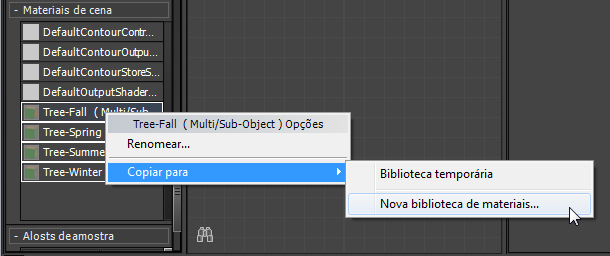

  3. No grupo Materiais da cena, clique com o botão direito do mouse na entrada do material Tree-Fall. No menu suspenso, selecione Copiar para Nova biblioteca de material.
    Na caixa de diálogo de arquivo, denomine a biblioteca mytrees.mat.
    O 3ds Max exibe uma entrada para a nova biblioteca na parte superior do Navegador de material/mapa.
    O asterisco antes do nome da biblioteca indica que ele ainda não foi salvo.
  4. No grupo Materiais da cena, clique com o botão direito do mouse na entrada do material Tree-Spring. No menu suspenso, selecione Copiar para mytrees.mat.
  5. Também copie Tree-Summer e Tree-Winter para mytrees.mat .

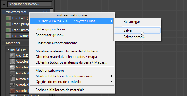

  6. Role para a parte superior do Navegador de material/mapa para ver a biblioteca mytrees.mat. Clique com o botão direito do mouse no rótulo mytrees.mat e, no menu suspenso, escolha a primeira entrada, C:\Users\...\mytrees.mat Salvar.

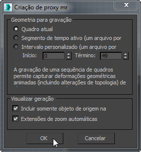

    O 3ds Max abre uma caixa de diálogo "Criação de Proxy mr". Nessa caixa de diálogo, clique em OK para aceitar os valores padrão.
    Nota: Se o objeto de árvore estava animado, use a caixa de diálogo "Criação de Proxy mr" para salvar o objeto como uma sequência de quadros, com um arquivo .mib criado por quadro. Especifique o segmento de tempo para salvar no grupo Geometria a ser gravada.

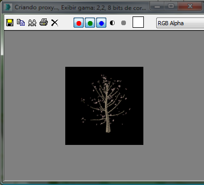

    O 3ds Max exibe brevemente uma pequena janela Quadro renderizado enquanto renderiza a geometria do proxy.

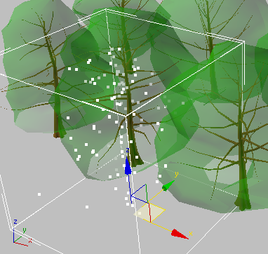

    Na viewport, o 3ds Max exibe o objeto Proxy mr como uma nuvem de ponto.

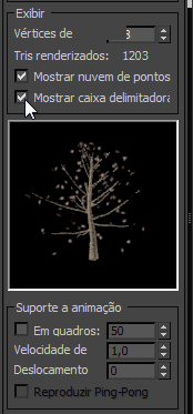

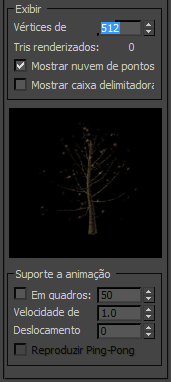

  6. Na implementação Parâmetros grupo Exibição, altere o valor de Vértices da viewport de 128 para 512 e pressione Enter.
    O contorno do objeto se torna mais aparente quando mais pontos são exibidos, mas uma nuvem de pontos mais densa pode afetar o desempenho da viewport.
  7. Altere um valor de Vértices da viewport para 128 e, em seguida, ative Mostrar caixa delimitadora para exibir as extensões do proxy de árvore.
    O 3ds Max exibe o proxy circundado por uma caixa delimitadora completa.
