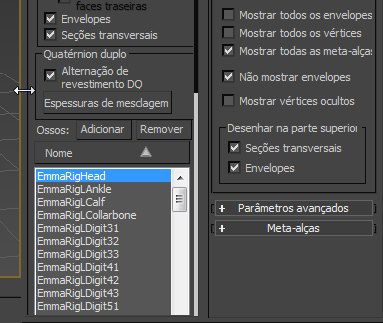

    Dica: O Modificador de pele possui diversos parâmetros distribuídos entre várias implementações. Em alguns casos, é possível que deseje ver mais configurações do que é possível caber corretamente em uma única coluna. Para expandir o painel de comando, posicione o cursor do mouse sobre a borda esquerda para que ele se torne uma seta horizontal de direção dupla e arraste para a esquerda até aparecerem duas colunas.
    Arraste a borda esquerda do painel de comando para a esquerda para expandi-lo em várias colunas.
  4. Tente clicar em algumas das outras entradas na Lista de ossos para ver o peso dos vértices em outras partes da malha de pele. Como alternativa, clique nas representações de osso na viewport. Cada uma é exibida como uma linha reta com um vértice (não malha) em cada extremidade. Ao fazer isso, o realce na lista na implementação Parâmetros alterna para esse osso.

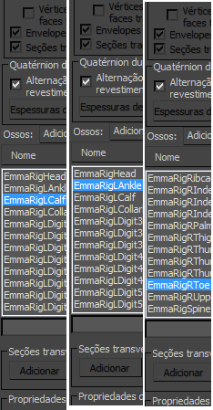

  4. Selecione cada um dos ossos do pé, um de cada vez: EmmaRigLCalf, EmmaRigLAnkle e EmmaRigLToe.
    Da esquerda para a direita: osso da panturrilha, do tornozelo e do dedo do pé selecionados.
    Finalize com EmmaRigLAnkle selecionado. O sombreamento (laranja, amarelo e azul) indica que a maioria dos pesos de vértices para esse osso são inferiores a 0.5, o que não é desejável.

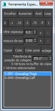

Comece a usar a Ferramenta de peso:
    Nesta seção você continuará a bloquear o peso da perna, usando a poderosa e conveniente caixa de diálogo Ferramenta de peso.
    Dada uma seleção de vértices com as mesmas atribuições de osso e peso, a Ferramenta de peso lista todos os ossos que afetam os vértices, juntamente com os valores de Peso correspondentes. Ela também permite editar o valor de Peso da seleção de vértice e atribuição de peso atuais, definindo um valor de Peso Absoluto ou ajustando os pesos dos vértices com relação aos seus valores atuais. Além disso, a Ferramenta de peso fornece controles para copiar e colar valores de Peso e controles como Anel e Loop, para modificar a seleção de vértice.
    Nota: Se você selecionar vários vértices com diferentes valores de Peso e atribuições de osso, a caixa de diálogo Ferramenta de peso mostrará as configurações do vértice com o menor ID de subobjeto. Para ver as configurações de mais de um vértice de cada vez, use a Tabela de peso semelhante a uma planilha.
  1. Perto da parte inferior da implementação Parâmetros, clique em (Ferramenta de peso).
    A caixa de diálogo Ferramenta de peso é aberta. Arraste-a para uma localização conveniente, fora do caminho. É possível mantê-la aberta durante o trabalho.
  2. Selecione diferentes vértices enquanto mantém a lista em vista, na parte inferior da caixa de diálogo Ferramenta de peso.
    A lista mostra as atribuições de osso do vértice selecionado e o valor de Peso para cada atribuição. Observe que os valores de Peso sempre somam 1.0. Por exemplo, se você alterar o valor de Peso de um determinado osso para um vértice que seja influenciado por três ossos diferentes, o 3ds Max alterará os valores para os outros dois ossos na direção oposta, proporcionalmente aos seus valores atuais.
    Observe também que o valor de Definir peso não se altera, pois esse é um campo somente de gravação.
  3. Selecione todos os vértices na metade inferior da área do joelho, até a parte inferior da calça Capri.
  4. Assegure-se de que o osso da panturrilha esteja realçado na lista da Ferramenta de peso e, em seguida, clique no botão 1 na caixa de diálogo Ferramenta de peso.
    Isso define o valor de Peso para todos os vértices selecionados como 1.0, com relação ao osso da panturrilha. Observe que os pesos dos outros dois ossos na lista agora são 0. É possível eliminar os pesos 0 na malha toda, clicando na implementação Parâmetros avançados Remover pesos zero, mas isso não é necessário neste momento.
  5. Selecione os vértices da coxa acima do joelho, selecione o osso da coxa e clique no botão 1 na caixa de diálogo Ferramentas de peso.
  6. Apenas para limpeza, selecione o osso da panturrilha na perna direita e todos os vértices na perna esquerda que ele influencia e defina seus pesos como 0. Faça o mesmo para o osso da coxa direita.
    Nota: Depois de selecionar a panturrilha da perna direita ou o osso da coxa e, em seguida, selecionar a região dos vértices afetados da perna esquerda, será possível que o osso não seja mostrado na lista da caixa de diálogo Ferramenta de peso, porque o vértice selecionado com o menor ID não será influenciado por esse osso, mas isso não tem problema. Basta ir em frente e clicar no botão 0 na caixa de diálogo. O 3ds Max ainda reconhecerá que você está definindo os pesos para o osso selecionado.
    Isso segue a filosofia geral de que se trabalha com mais eficiência ao manter tudo o mais limpo possível conforme avança, em vez de voltar mais tarde para tentar otimizar. É análogo às práticas de modelagem de prestar atenção ao fluxo de borda e transformar o máximo de polígonos possível em quadriláteros, evitando triângulos ou polígonos com n lados.

  3. A seguir, selecione os nove vértices na fenda inferior, perto da parte inferior da extremidade traseira, como é mostrado na ilustração a seguir.
    Selecione os nove vértices na parte traseira inferior do personagem.
    Dica: É possível selecionar os vértices clicando em cada um e mantendo pressionada a tecla Ctrl após o primeiro. Uma outra forma um pouco mais fácil é ativar Vértices de seleção de faces traseiras no grupo Selecionar na implantação Parâmetros e, em seguida, selecionar a região dos vértices. Assegure-se de que a caixa de diálogo Ferramenta de peso mostre "9 vértices selecionados" e certifique-se de desativar Vértices de seleção de faces traseiras após fazer a seleção.
    Atualmente, esses vértices são pesados somente para o osso da bacia, portanto, é preciso adicionar peso para o osso da coxa.
  4. Selecione o osso da coxa, defina os pesos de vértice como 0.5 e ajuste a partir daí. Por exemplo, os três vértices mais inferiores nessa fenda persistem muito, portanto, é necessário aumentar o peso do osso da coxa para eles em comparação aos outros seis vértices.

  7. Quando terminar de pesar os vértices da bacia, vá para a implementação Parâmetros de espelho e ative o Modo de espelho.
    Os ossos e vértices agora usam codificação de cor: azul para o lado esquerdo e verde para o direito. Os itens centralizados, que não podem ser espelhados, ficam de cor vermelha.
