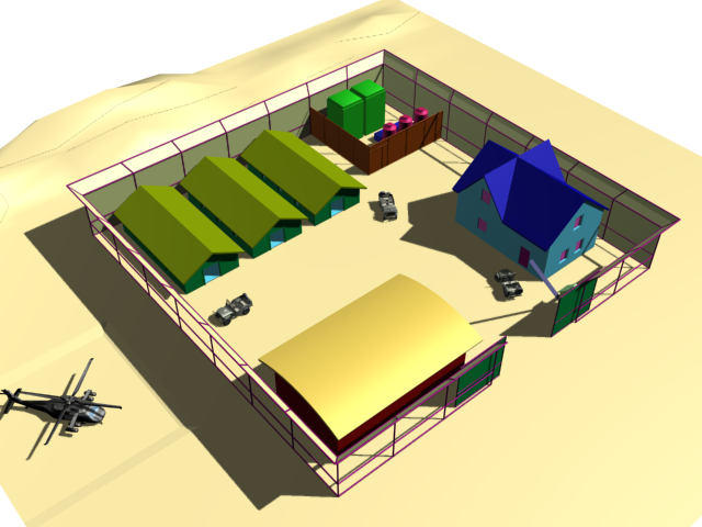

Exceto para os veículos, jeeps e helicóptero, esta cena não contém materiais. As construções e terrenos têm uma aparência plástica e indistinta, que é típica de geometria recém-criada no 3ds Max.
A sede de campo antes de aplicar materiais

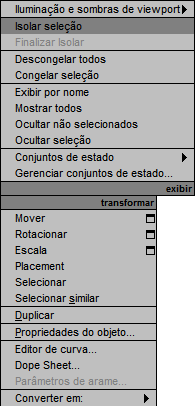

- Clique com o botão direito do mouse a viewport para exibir o menu de quadrado e escolha Isolar seleção.
Este comando está na parte superior direita, exibir quadrante.
3ds Max exibe os containers utilitários no centro da viewport, e oculta a outra geometria da cena.

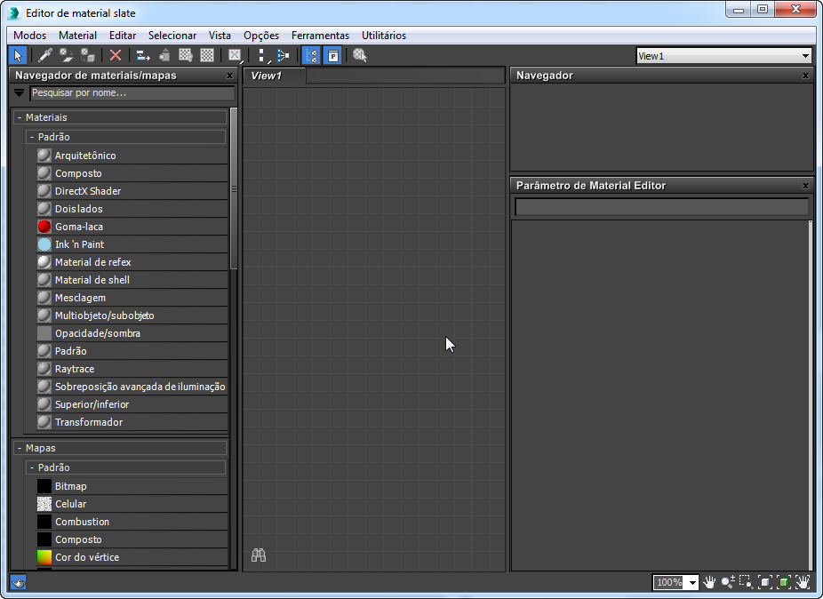

O Editor de materiais é um Workbench para criar, ajustar, gerenciar e aplicar materiais aos objetos. As partes principais de sua interface são:
- À esquerda, o painel do navegador Material/Mapa onde é possível selecionar o material e tipos de mapas (ou materiais prontos) para adicionar à cena.
- No meio, um painel de Visualização onde os materiais e mapas aparecem como nós que podem ser ligados em conjunto.
- Na parte inferior direita, um Editor de parâmetros, onde é possível editar o material e controles de mapa.
Dica: Se o Editor de material compacto abre em vez disso, então, no menu Editor de material, selecione Modos
Editor de material Slate. O Editor de materiais compactos tem uma janela menor, com
slots de amostra visíveis na parte superior da interface.

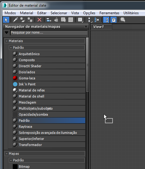

- No painel do navegador material/mapa, à esquerda, localize materiais
padrão
, em seguida, arraste a entrada padrão a partir do Navegador e solte-a na visualização ativa (o grande painel legendado Vista1 no centro do Editor).
Um nó para o material padrão aparece na vista ativa.

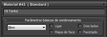

- Clique duas vezes no nó de material padrão para exibir parâmetros para o material no Editor de parâmetros no lado direito do Editor de materiais Slate.
- No campo Nome do material, na parte superior do Editor de parâmetros, insira Tanques de óleo como o nome do material.
Observe que quando você insere o nome no campo Nome, o nome na barra de título do nó também é atualizada.
É conveniente obter o hábito de nomear um material assim que você o cria. Em uma cena complexa, nomes compreensíveis de material são úteis.

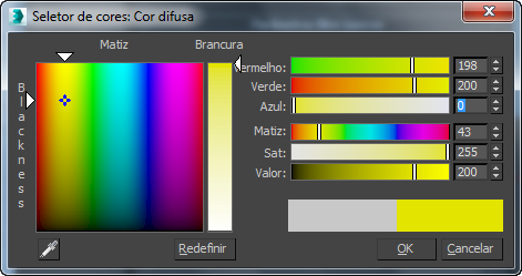

- Em Implementação de parâmetros básicos Blinn, abaixo do campo Nome, clique na amostra da cor legendada como difusa.
3ds Max abre uma caixa de diálogo de seleção de cor.
Utilize os controles Vermelho/Verde/Azul no seletor de cores para escolher a cor amarela. Definir Vermelho=200, Verde=200e Azul=0.
A cor difusa de um material é a cor que aparece sob a luz difuso ou dispersada. Isto é o que normalmente pensamos como “a” cor de um material, e o que você definirá primeiro ao criar um material básico, tal como este.
- Clique em OK para fechar o seletor de cores.

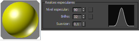

Tornar os tanques de óleo brilhantes:
Garanta que os três tanques de óleo ainda estão selecionadas, e que o material dos tanques de óleo ainda está ativo.
- Na Implementação de parâmetros básicos Blinn, no Grupo destaques especulares, altere o valor de Nível especular para 90.
destaques brilhantes aparecem tanto na esfera, na visualização prévia, e nos tanques de óleo na viewport.
- Ainda no Grupo de destaque especular, alterar o valor brilho para 32.
Esquerda: pré-visualizar com o material do tanque de óleo
Direita: destaque especular controla com brilho=32
Como você pode ver, a visualização prévia, e no gráfico à direita do destaque especular, e controles de brilho, o destaque agora está mais estreito. Nível especular controla quão claro os destaques são, enquanto o brilho controla o destaque da largura. Em geral, materiais com mais brilho têm menor destaque.
Você utilizou controles básicos de materiais, cor difusa, nível especular e brilho para criar um material simples que tenha a aparência de uma pintura moderadamente brilhante. Isto completa o material para os tanques de óleo.

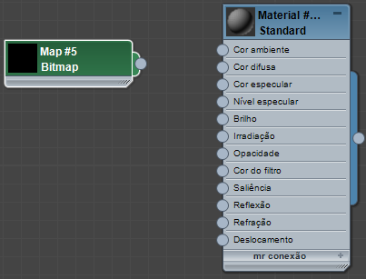

bitmap, e arraste este tipo de mapa na visualização ativa. O 3ds Max abre uma caixa de diálogo de arquivo.
- Na caixa de diálogo de arquivo, clique para destacar o arquivo
(é na pasta do projeto
\sceneassets\images\ ,
como todos os mapas para os tutoriais), em seguida, clique em Abrir.
3ds Max adiciona o nó deste bitmap para a visualização ativa.

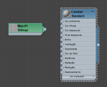

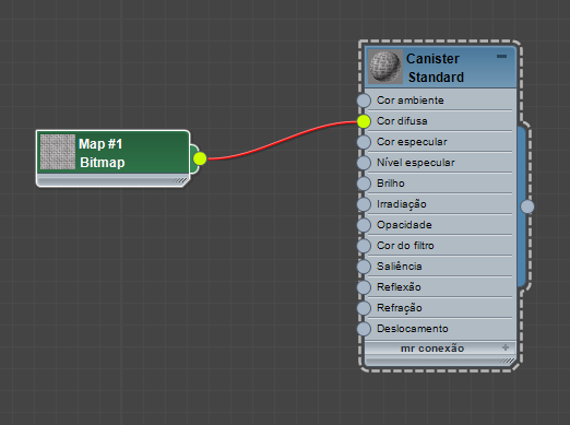

- Arraste a partir do soquete de saída do nó de bitmap (o controle circular à direita do nó). Quando você arrasta, o 3ds Max cria um condutor.
Solte o condutor no soquete de entrada para o componente cor difusa do Reservatório do nó.
O Bitmap está agora vinculado ao material.

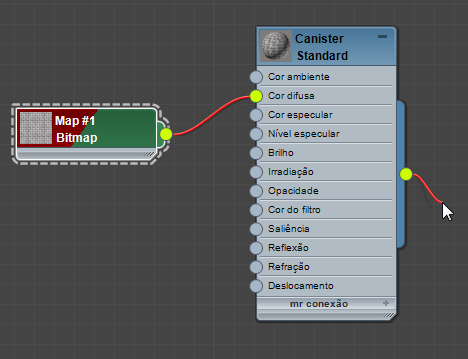

- Clique no novo nó de bitmap para destacá-lo.
- Na barra de ferramentas do Editor de materiais Slate , clique em
(Exibir material sombreado na viewport) para ativá-lo. (Se você utilizar um driver viewport herdado, a dica de ferramenta desse botão é lida, "Mostrar mapa padrão na viewport.") Uma forma diagonal vermelha aparece na barra de título de bitmap, para indicar que Mostrar material está ativo.
- Clique em nó doReservatório para destacá-lo novamente.
- Mova a janela do Editor de materiais Slate, de modo que seja possível visualizar ambos os objetos na viewport, e o nó doReservatório na visualização ativa. Assegure-se de que nenhum dos objetos do utilitário está selecionado, em seguida, arraste a partir do soquete de saída do nó do Reservatório (o soquete de saída é o controle arredondado à direita do nó), arraste para a viewport e solte o botão do mouse sobre o reservatório azul no meio do grupo.
Arraste a partir do soquete de saída do reservatório de material
3ds Max aplica o material Reservatório ao reservatório de munição.
Arrastar e soltar, a partir do soquete de saída de um nó de material, é uma alternativa para a utilização de
(atribuir material para a seleção).

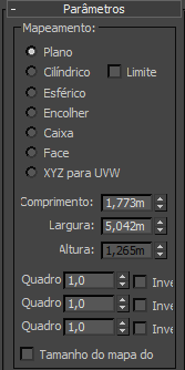

Para solucionar isto, utilize um modificador chamado UVW Map.
Selecione o objeto reservatório, que é denominado Munição e vá para o
painel Modificar.
- Abra o menu suspenso lista de modificadores, e escolha UVW Map a partir da lista.
Dica: Após abrir a lista, é possível pressionar U algumas vezes até que a lista destaque UVW Map, e em seguida pressione Enter.
Grupo mapeamento, escolha Caixa. Os botões na parte superior do grupo de mapeamento (Plano, cilíndrico, esférico, e assim por diante) dizem ao modificador UVW Map como projetar o mapa no objeto. O mapeamento de caixa projeta o mapa a partir de todos os seis lados, de modo que a exibição da textura é mais uniforme.
- Ainda no grupo de mapeamento, defina o comprimento=Largura=Altura=2,0 m.
Agora o mapeamento está uniforme e parece bom de qualquer ângulo.

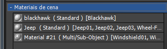

Excluir os nós da visualização ativa simplesmente limpa-a para os próximos trabalhos. Isto não remove os materiais da cena: ainda é possível ver os materiais que criou no Navegador material/mapa
, grupo de materiais da cena.
Se precisar editar um material novamente, é possível arrastá-lo deste grupo para dentro da Visualização, como uma instância.
