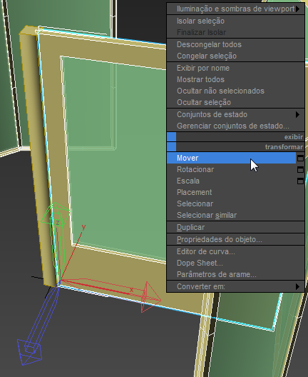

    As Viewports exibem o ponto de giro da porta que está na base da porta e ao lado do cilindro.

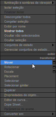

  3. Clique com o botão direito na viewport em perspectiva e selecione Mover no menu.
    Este menu de contexto é denominado menu em quadrantes. É possível utilizá-lo para acessar as ferramentas da barra de ferramentas e painel de comando para agilizar o fluxo de trabalho. É possível até mesmo personalizar para manter suas ferramentas favoritas ao seu alcance.
  4. Na barra de status, clique com o botão direito do mouse nas setas giratórias para as coordenadas X e Y (e Z também, se necessário), defina cada um destes campos para 0' 0,0".
    Isto move o ponto de giro para a porta para a origem (0,0,0), que também é o ponto de giro para o cilindro.
