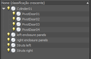

    Quando você executar as etapas anteriores, a hierarquia no painel Explorer da cena será atualizada para mostrar que a partir de agora as portas são elementos secundários do Cilindro01. Ao terminar, a lista de objetos deverá ter este aspecto:
    Se a lista não possui esta aparência, conecte as portas que não aparecem como elementos secundários do Cilindro01 ao cubo novamente.

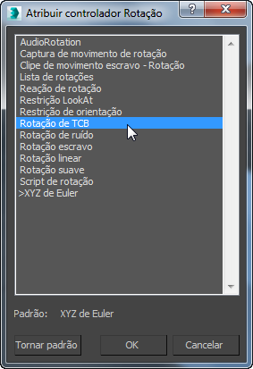

  2. Vá para o painel Movimento e expanda a implementação Atribuir controlador.
  3. Na janela atribuir controlador, clique para destacar a rotação: item Euler XYZ.
  4. Clique em (Atribuir controlador).
  5. Na caixa de diálogo, clique em rotação TCB e, a seguir, clique em OK.
    O controlador de rotação listado na implementação para atribuir controlador altera a rotação TCB.
    TCB significa tensão, continuidade inclinação.

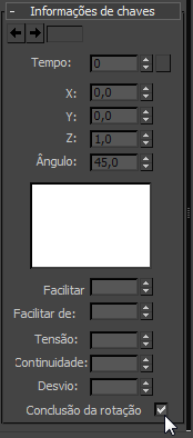

  6. Role para a parte inferior da implementação das informações chaves e ative a rotação Windup. Isso permitirá que você defina as teclas de rotação a mais de 180 graus.
    Importante: Você deve ativar a rotação Windup ou a animação não funcionará corretamente.

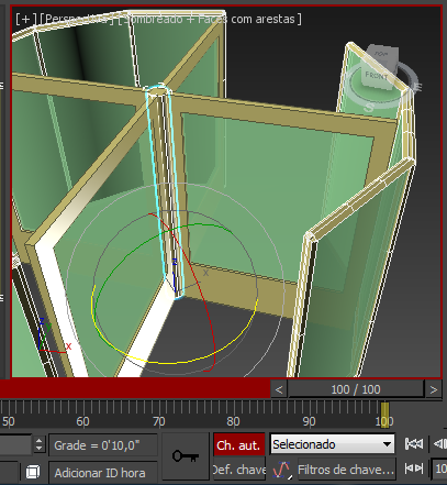

  1. Ative .
  2. Arraste o controle deslizante de tempo para o quadro 100.
  3. Clique para ativar (Selecionar e Rotacionar).
  4. Gire o cubo a 360 graus em torno do eixo Z. Observe a exibição de coordenadas para obter a rotação correta.
    Dica: Para tornar mais fácil a configuração das rotações, ative o ângulo de snap pressionando a tecla A.
    O deslizador de tempo agora exibe os quadros-chave como pequenos retângulos no início e no fim do segmento de tempo.
    Chave de rotação no quadro 100
  5. Desative .
  6. Nos controles de reprodução da animação, rebobine a animação, clique em (Ir para o início) e, a seguir, clique em (reproduzir a animação).
    Veja a sua porta giratória girar na viewport.
  7. Clique em (Parar, na mesma localização do botão de reprodução) ao terminar de assistir a animação.

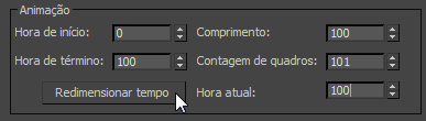

Diminuir a velocidade da animação:
    Para diminuir a rotação da porta giratória, faça o seguinte:

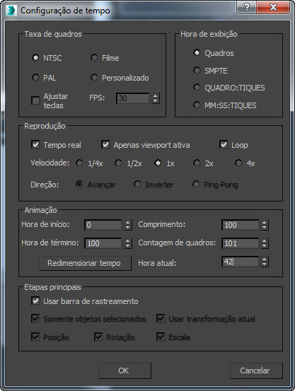

  1. Clique em (Configuração de tempo).
    O 3ds Max abre a caixa de diálogo de configuração.

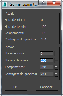

  2. No grupo de animação, clique em redimensionar o tempo.
  3. Na caixa de diálogo para redimensionar o tempo, alterar a hora de fim para 200e, a seguir, clique em OK.
  4. Clique em OK para fechar a caixa de diálogo de configuração.
    O deslizador de tempo agora exibe 200 quadros, com uma chave no quadro 0 e no quadro 200.
  5. Clique em (reproduzir a animação) e observe a porta giratória girar.
    A animação é reproduzida mais lentamente do que antes.
