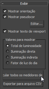

Exibir e clique em Calcular Todos Os Medidores de Luz.
Uma barra de andamento aparece na barra de status na janela do 3ds Max. Após alguns momentos, as viewports são atualizadas para exibir as leituras calculadas por cada ponto de amostra, com base nos dados de iluminação que você definiu para o modelo de céu CIE.

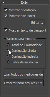

, grupo Valores a Exibir, selecione Luminosidade Direta.
Todos pontos de amostra dão um valor de retorno de 0, visto que, sendo um dia nublado, não há a luz solar direta para gravar.
As leituras do medidor de luz não detectam luminosidade direta.

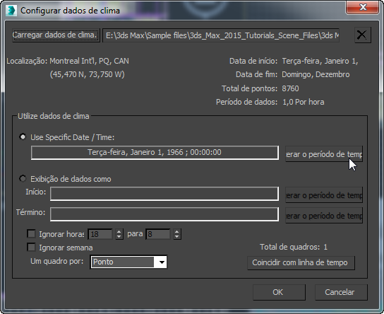

grupo Posição, selecione Arquivo de Dados de Clima e, a seguir, clique em Configurar.

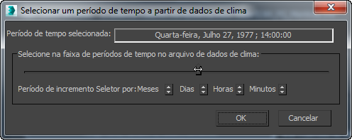

Use Grupo de Dados de Clima, clique em Alterar Período de Tempo.
Os dados de clima são establecidos por padrão para 1º de janeiro de, 1966, ao meio dia, mas é possível escolher uma data de verão.
Utilize Seletor de Período Incrementador para ajustar a seleção, se necessário. Clique em OK.
Agora os campos Difusão Horizontal e Luminosidade Direta Normal de “mr Sky: Parâmetros Perez” mostram a iluminação difusa e iluminação direta aplicadas pelo arquivo de dados de clima ao modelo Perez.

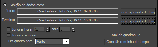

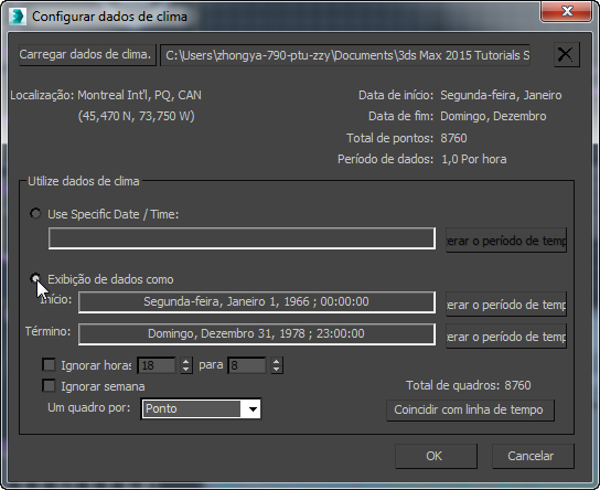

A seguir, você vai extrair um intervalo de dados de clima para ver como os valores de luminosidade mudam no recorrer de um período de 6 horas, desde a meia manhã até a meia tarde.
Selecione um intervalo de dados de clima:
grupo Posição, clique em Configurar.
O grupo Uso de Dados de Clima indica um total de sete quadros criados como resultado do intervalo selecionado.
A linha de tempo é atualizada para mostrar sete quadros.
O valor Horizonte Difuso não é tão alto, indicando baixa luminosidade do ambiente, mas o maior valor na caixa Luminosidade Direta Normal sugere a exposição a uma grande quantidade de luz solar direta para aquela manhã em 1977.
A luz é distribuída por igual entre a iluminação direta e indireta.
Como você pode ver, mediante a especificação de um intervalo de amostragem, você pode ter uma ideia de como a iluminação com luz diurna pode afetar o modelo em diferentes horas do dia.
opção Exibir, certifique-se de que a opção Luminosidade Total está selecionada e, a seguir, clique em Calcular Todos os Medidores de Luz.
Leituras dos medidores de luz com base nas condições de luz solar direta.

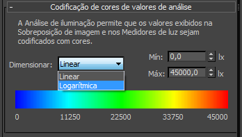

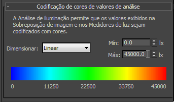

Assistente de Análise de Iluminação e vá até o painel Geral. Os Valores de Análise da Codificação de Cores exibe um declive de cores. O intervalo de intensidade da rampa está atualmente definido entre 0,0 e 10.000,0 unidades. As unidades são medidas em lux (lx), unidade international de medida. Se preferir, é possível alternar as medidas dos Estados Unidos, foot-candles (fc) na caixa de diálogo Configuração de unidades.
Dado que a iluminação de cena é superior a 42.000 lux em lugares, o intervalo de cores no momento é muito estreito. Você precisa ampliar os valores do intervalo de cores.
Na viewport, o intervalo de cores agora mostra a intensidade da luz de maneira mais eficiente.
As leituras do medidor de luz mostram um melhor feedback de códigos de cor
As áreas laranjas do interior da quadra de tênis mostram luz solar direta para esta hora do dia, enquanto que as áreas azuis mostram a luz solar indireta.
Escala, selecione Logarítmico.
As áreas com códigos de cor se atualizam para fornecer uma visualização diferente da intensidade da luz, mas os valores de intensidade em si permanecem inalterados.
