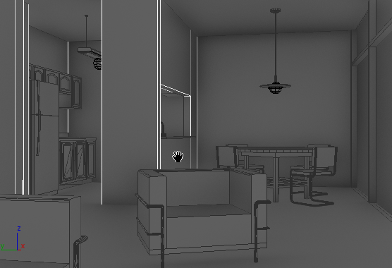

  1. Ative a viewport superior e aumentar o zoom no plano do piso da casa.
  2. No painel Criar, ative (câmeras). Na implementação de Tipo de objeto, clique em Alvo para ativá-lo.
  3. Clique acima do sofá na parte inferior esquerda da sala de estar, arraste o alvo pelo ambiente até um ponto à esquerda da mesa de jantar.
  4. Clique com o botão direito do mouse para concluir a criação da câmera.
  5. Na Vista 3D: viewport exterior, clique na legenda da viewport Ponto de vista (POV) e escolha Câmeras Camera002 a fim de alternar para o ponto de vista da câmera que você acabou de criar.
  6. O objeto Camera02 foi posicionado no piso quando foi criado, portanto, utilize (Pan) na vista da câmera para elevar a câmera e o alvo até capturar uma visão melhor do interior da casa.

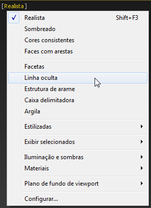

    Dica: O interior sombreado da casa é muito escuro, portanto, clique para abrir o menu da legenda da viewport Sombreamento (chamado de "[ Realístico ]") e escolha a opção Linha oculta.
    A exibição de Linha oculta facilita a criação de estrutura da cena. A opção Sombreado também pode ajudar, pois não utiliza níveis de iluminação.
    A opção Linha oculta está disponível somente ao utilizar o driver da viewport Nitrous. Se esta opção não está disponível no sistema, então a viewport escura provavelmente não é um problema; caso contrário, pressione F3 para exibir a vista no modo de estrutura de arame.

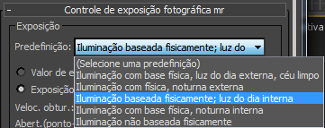

  2. Na Janela da estrutura renderizada, clique em (caixa de diálogo Ambiente e efeitos (controles de exposição) ) para exibir a caixa de diálogo Ambiente e efeitos.
  3. Na implementação do "Controle de exposição fotográfica do mr", abra o menu suspenso Predefinição e escolha Iluminação com base física, luz natural interna.
  4. No menu suspenso Controle de exposição, clique em Visualização de renderização.
    A visualização parece superexposta. Para melhorar a renderização, ajuste as configurações de exposição da cena.
  5. Na implementação do grupo Exposição do "Controle de exposição fotográfica do mr" , altere a Velocidade do obturado para 32,0 (1/32 s).
    A miniatura para visualização é atualizada dinamicamente para refletir a alteração.

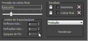

Adicionar Coleta final para aprimorar a iluminação:
  1. No painel inferior da Janela da estrutura renderizada, aumente o número de Saltos FG em 2.
  2. Renderize a cena novamente.
    Agora, o interior está mais claro. No entanto, a área da cozinha permanece escura. Aqui é onde o Portal do céu atuará.

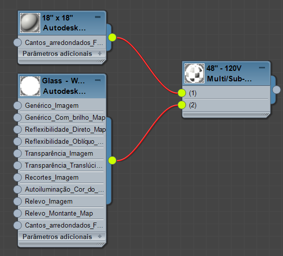

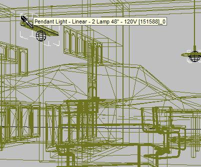

  4. Na barra de ferramentas do Editor de materiais Slate, clique em (Selecionar material do objeto); em seguida, na viewport de Camera002, clique no lado inferior do objeto Luz suspensa.
    O 3ds Max exibe os nós de material na vista ativa.
    O material para a montagem de iluminação é Multimaterial/Subobjeto com dois submaterials.

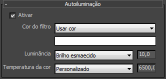

  5. Clique duas vezes no segundo nó de submaterial, Vidro: branco, alta luminosidade para exibir os parâmetros.
  6. Role até a implementação Irradiação e desative Ativar.
    O material é revertido para uma aparência transparente.

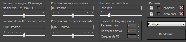

    Esta imagem foi produzida com amostras de sombra configuradas para 512 e as seguintes configurações do quadro de renderização:
    • Barra deslizante de precisão da imagem (Suavização de serrilhado): alta
    • Barra deslizante de precisão da coleta final: média
    A imagem é aprimorada, mas requer muito mais tempo para renderizar.
