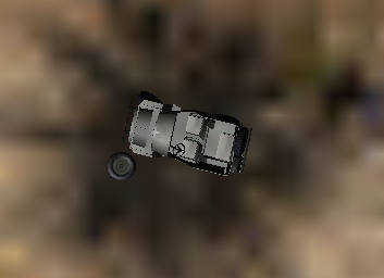

A cena é uma paisagem do deserto. Há áreas queimadas no chão e os destroços de um jipe
Criar o sistema de partículas:

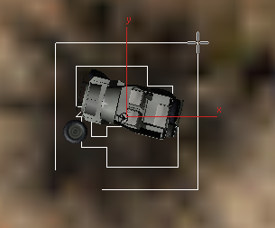

- Na viewport Superior,
aumente o zoom na área ao redor dos destroços do jipe.
O jipe está na estrada, na direção do lado direito da paisagem.
- Vá para o painel
Criar. Ative
(Geometria) se já não estiver ativado.
- Na lista suspensa, selecione Sistemas de partículas.
- Na implementação Tipo de objeto, clique em fonte de PF para ativá-la.

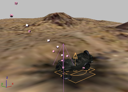

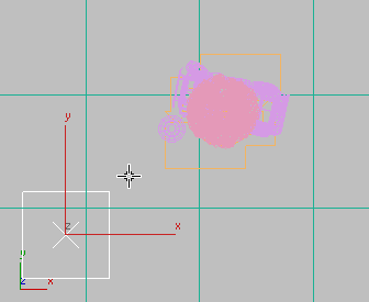

- Na viewport Superior, arraste o jipe para criar um ícone de fonte do Fluxo de partículas.
- Vá para o
painel Modify. Na implementação Emissão, altere o Tipo do ícone de Retângulo para Círculo.
- Na mesma implementação Emissão, defina o Diâmetro do círculo como 3,0.
As partículas serão emitidas a partir da área do círculo menor do que o tamanho do próprio jipe.
Nota: O valor do Tamanho do logotipo não tem efeito na geração de partículas: apenas ajusta o tamanho do ícone Fluxo de partículas, que fornece um objeto para selecionar nos viewports. Mas o ícone do emissor e as dimensões (neste caso, o círculo e o diâmetro) afetam onde as partículas aparecerão.
- Na implementação Emissão
grupo Multiplicador de quantidade, altere a % da viewport para 100,0.
Para sistemas de partículas grandes, um valor de % da viewport inferior a 100,0 pode melhorar o desempenho do 3ds Max, mas exibir 100 por cento das partículas oferece uma ideia melhor de qual será o resultado dos ajustes.

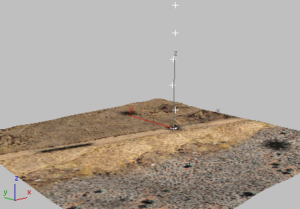

- Se você arrastar o controle deslizante de tempo, é possível visualizar na viewport Ortográfico que as partículas estão sendo emitidas para baixo. Esta é a orientação padrão ao criar o ícone na vista superior.
- Ative a janela de visualização Perspective (Perspectiva). Ative
(Selecionar e girar) e ative
(Alternar snap de ângulo ); em seguida, gire o ícone Fluxo de partículas 180 graus no eixo Y, para que a seta aponte para cima.
- Arraste o controle deslizante de tempo novamente.
Agora as partículas se movem para cima em vez de para baixo e você pode visualizá-las nos quatro viewports.
No momento, as partículas aparecem em um único disparo, entre os quadros 0 e 30; em seguida, nenhuma partícula aparece. Você corrigirá isso e também configurará outros comportamentos da partícula no procedimento a seguir.

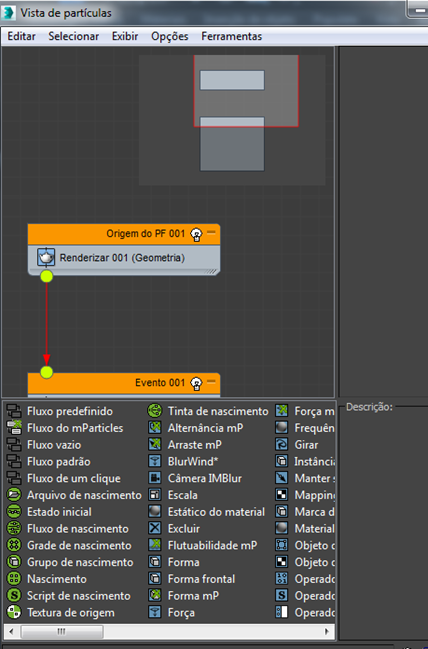

painel Modify. Na implementação Configuração, clique em Vista de partículas.
O 3ds Max abre uma janela Vista de partículas.

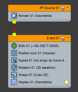

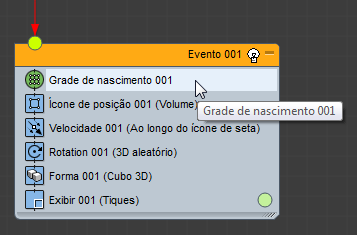

A Vista de partículas é a interface principal dos sistemas do Fluxo de partículas. Aqui é onde você adicionar e ajusta o comportamento das partículas. Na janela, as áreas principais compões a exibição de eventos na parte superior esquerda, que mostra eventos já criados e o "depósito" na parte inferior esquerda, que contém operadores que você pode adicionar a exibição de eventos.
No momento, a exibição de eventos mostra o operador Fonte de PF 01 adicionado à cena e Evento 01, que contém as configurações padrão.
- Em Evento 01, clique no operador Nascimento 01 para realçá-lo.
No lado direito da Vista de partículas, o 3ds Max exibe uma implantação dos parâmetros do operador Nascimento. Como os campos mostram, o operador Nascimento gera 200 partículas no total. Começa emitindo partículas no quadro 0 e termina emitindo-as no quadro 30.
- Altere o valor de Início da emissão para –100 e o valor de Interrupção da emissão para 300.
O início da emissão no quadro imaginário –100 significa dizer ao 3ds Max para gerar partículas antes da animação começar, portanto, já haverá fumaça na cena do quadro 0. A interrupção da emissão de partículas no quadro 300, o último quadro da animação, significa que a fumaça continuará a aparecer na animação.

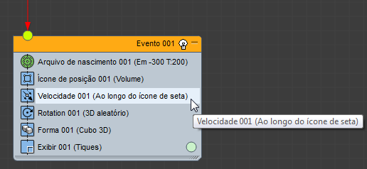

- Na exibição de eventos, clique no operador Velocidade 01 para realçá-lo.
No painel de parâmetros no lado direito da Vista de partículas, o 3ds Max substitui a implementação Nascimento por uma implementação do operador Velocidade.
- Na implementação Velocidade, altere o valor de Velocidade para 6,0 e o valor da Variação para 1,0.
- Arraste o controle deslizante de tempo.

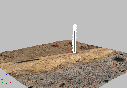

Agora a fumaça sobe mais lentamente, em uma coluna densa. Este é um efeito melhor, mas o caminho é anormalmente reto e vertical.
Antes de adicionar efeitos para que a fumaça se comporte naturalmente, você ajustará a exibição da viewport para visualizar o efeito melhor.

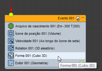

- Na exibição de eventos, clique no operador Exibição 01 para realçá-lo.
Agora, o painel de parâmetros mostra uma implementação do operador Exibição.
- Na implementação Exibição, altere o Tipo de Tiques para Geometria.
Dica: Se a cor das partículas não for relevante, clique na amostra de cor na implementação Exibição ou no ponto de cor na entrada do operador Exibição em
Evento 01.
Clique na amostra ou no ponto para exibir um Seletor de cores que permite alterar a cor de exibição.
- Na exibição de eventos, clique no operador Forma 01 para realçá-lo.
- Na implementação Forma que o 3ds Max exibe agora, altere o valor de Tamanho para 0,2.
Agora as partículas aparecem como uma massa de pequenos cubos, como você pode visualizar na viewport Perspectiva.
Isto não significa que é a forma final das partículas: é apenas uma configuração temporária para ajudar você a visualizar os efeitos serão adicionados.

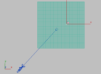

- No
painel Criar, ative
(Desvio de espaço).
- Na implementação Tipo de objeto, ative Vento.

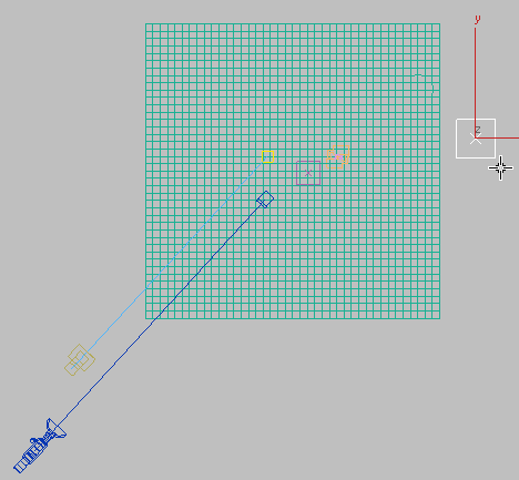

- Na viewport Superior, clique no menu da legenda da viewport Sombreamento (no momento, aparece como "Sombreado") e altere a viewport Superior para uma vista da estrutura de arame.

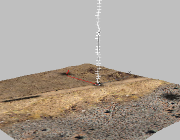

- Na viewport Superior, arraste para criar um Desvio de espaço de vento à esquerda e abaixo ("sudoeste" de) do ícone de origem Fluxo de partículas.
O ícone de desvio do espaço Vento é um quadrado com uma seta saindo. Nos viewports sombreados, o quadrado é oculto pelo terreno, mas na viewport Perspectiva, é mais fácil de visualizar a seta.
- Altere o nome do desvio de espaço Vento para Vertical.
Este desvio de espaço modelará o vento vertical gerado pelo calor do próprio fogo.
Adicionar o desvio de espaço do vento:
- Com a viewport Superior ainda ativo, clique em
(Extensões de zoom).
- Ative Vento novamente, se o botão ainda não estiver ativado.
- Na viewport Superior, arraste para a direita ("leste" de) do terreno para criar um segundo desvio de espaço Vento.
- Ative
(Selecionar e girar), certifique-se de que
(Alternar snap de ângulo) esteja ativado; em seguida, ative a viewport Camera01 e gire o ícone Vento –90 graus no eixo Y para que a seta aponte para a esquerda.
- Altere o nome do segundo desvio de espaço Vendo para Vento leste.
Este desvio de espaço modelará um vento real do leste.

- Restaure o Visualizador de partícula (6).

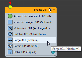

- No "depósito" na parte inferior esquerda da Vista partícula, clique para realçar o operador Força; em seguida, arraste-o até a exibição de eventos e solte-o no Evento 01, acima do operador Forma.
Forçar o operador no depósito
Soltar o operador Força no evento
- Clique na nova entrada do operador Força para realçá-lo.
O 3ds Max exibe os parâmetros do operador Força em uma implementação no painel de parâmetros à direita.

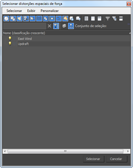

- Na implementação Força 01, clique em Por lista.
O 3ds Max abre uma caixa de diálogo Selecionar espaço de força.
- Clique em Ctrl+clique para realçar as distorções espaciais de Vento leste e Vento vertical, em seguida, clique em Selecionar.
