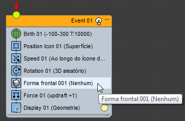

  5. Clique no operador Forma frontal para realçá-lo.
  6. Na implementação do operador Forma frontal, clique para ativar o botão Câmera/Objeto de mira (no momento está rotulado como “Nenhum”) e então, na viewport, clique em Camera01.

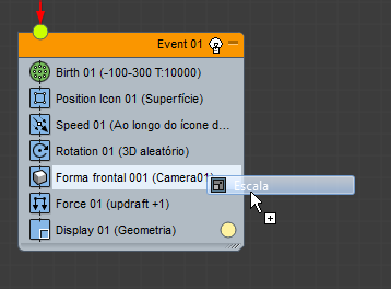

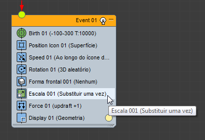

  1. Arraste um operador Escala do depósito para o Evento 01 e solte-o entre os operadores Forma frontal e Força.
  2. Clique no operador Escala para realçá-lo.
  3. Nos parâmetros Escala, selecione Sucessivo relativo na lista suspensa Tipo.
  4. Verifique se a opção Proporções de restrição está ativada e então, altere o valor do Fator de escala X % para 100.2.
    Como o Proporções de restrição está ativado, os fatores Y % e Z % atualizam para 100.2 também.

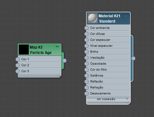

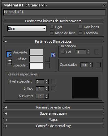

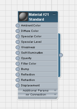

  2. No painel Navegador de material/mapa na esquerda, localizar Materiais Padrão Padrão, e arraste a entrada do Material padrão na vista ativa.
  3. No Visualizador ativo, clique duas vezes no nó Padrão para que você possa ver seus parâmetros no Editor de parâmetro à direita.

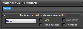

  4. Nomeie o novo material Fumaça.

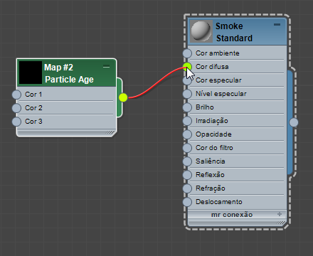

  5. No painel Navegador de material/mapa, localize Mapas Padrão Idade da partícula e arraste a entrada Idade da partícula no Visualizador ativo.
  6. No Visualizador ativo, conecte a saída do mapa Idade da partícula à entrada Cor difusa do mapa Padrão.
  7. Clique duas vezes no nó do mapa Idade da partícula para exibir seus parâmetros.

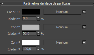

    O mapa Idade da partícula especifica três cores: por padrão, Cor nº 1 é a cor de criação de uma partícula (0%), Cor nº 2 é a cor quando a partícula está na metade de sua vida útil (50%), e a Cor nº 3 é a cor na morte da partícula (100%). É possível alterar as idades, mas não vamos fazer isso neste tutorial.

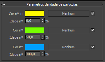

  8. Altere a Cor nº 1 para amarelo, Cor nº 2 para verde e Cor nº 3 para azul.
    Não se preocupe com valores precisos: estas são apenas cores arbitrárias para testar o efeito Idade da partícula. Uma vez que o Idade da partícula está funcionando como queremos, você irá substituir as cores para padrões mais realistas.

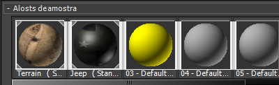

  9. No painel Navegador de material/mapa, role até que possa ver o grupo Ranhuras de amostra. Arraste a partir do soquete de saída do nó de material Fumaça (à direita) e solte-o em um slot de amostra não utilizado. Na caixa de diálogo Instância/Cópia, selecione Instância e então, clique em OK.

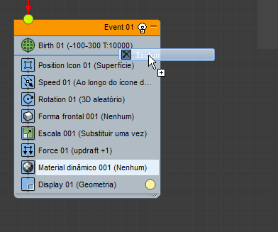

  2. Arraste um operador Material Dynamic do depósito, e solte-o no Evento 01 entre os operadores Força e Exibição.
  3. Clique no operador Material Dynamic para realçá-lo.
  4. Nos parâmetros Material Dynamic, clique no botão Assign Material.
    O 3ds Max abre uma versão modal do Navegador de material/mapa.
  5. Navegue para grupo Ranhuras de amostra, e clique duas vezes no material Fumaça.

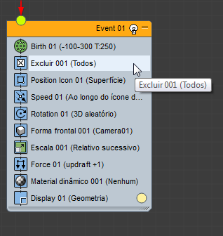

  2. No Visualizador de partícula, arraste um operador Excluir do depósito, e solte-o no Evento 01 entre os operadores Nascimento e Ícone de posição.
  3. Clique no operador Excluir para realçá-lo.
  4. Nos parâmetros Excluir, selecione Remover Por idade da partícula.
    Escolher Por idade da partícula ativa os parâmetros Tempo de vida e Variação.
  5. Altere o valor do Tempo de vida para 350 e o valor de Variação para 50.
