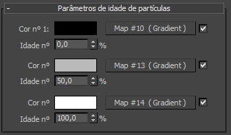

  3. Clique duas vezes no nó do mapa de Idade de partículas para exibir seus parâmetros.

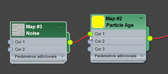

  4. Arraste um mapa de ruído do navegador para a vista ativa.
  5. Ligue o mapa de ruído ao componente Cor 1 do mapa de Idade de partículas.
    Nos parâmetros do mapa de Idade de partículas, você pode ver que o botão do mapa Cor nº 1 agora mostra o mapa de ruído.

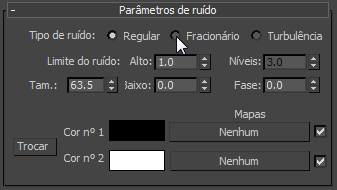

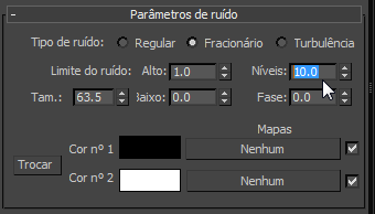

  7. Clique duas vezes no nó de ruído (em uma área diferente da visualização) para que possa ver seus parâmetros.

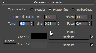

  8. Na implementação de parâmetros de ruído, selecione Fracionário como o tipo de ruído.
    O padrão fracionário é mais precisamente definido do que o padrão retangular.
  9. Também na implantação de parâmetros de ruído, altere o valor de Níveis para 10,0.
    Aumentar o número de níveis eleva a complexidade do padrão de ruído.
  10. Altere o valor do Limite de ruído Alto para 0,65 e o Limite de ruído Baixo para 0,35.
    Isso aumenta o contraste do padrão de ruído.
  11. Clique na amostra de cor Cor nº 1. No Seletor de cores, defina V=29 (um cinza muito escuro; os valores de RGB mudam para igual a 29,0 também) e, em seguida, clique em OK.
  12. Clique na amostra de cor Cor nº 2. No Seletor de cores, defina V=86 (um cinza moderadamente escuro) e, em seguida, clique em OK.
    A fumaça nos estágios iniciais será muito escura, quase preta.
  13. Altere o valor de Tamanho para 4,0.

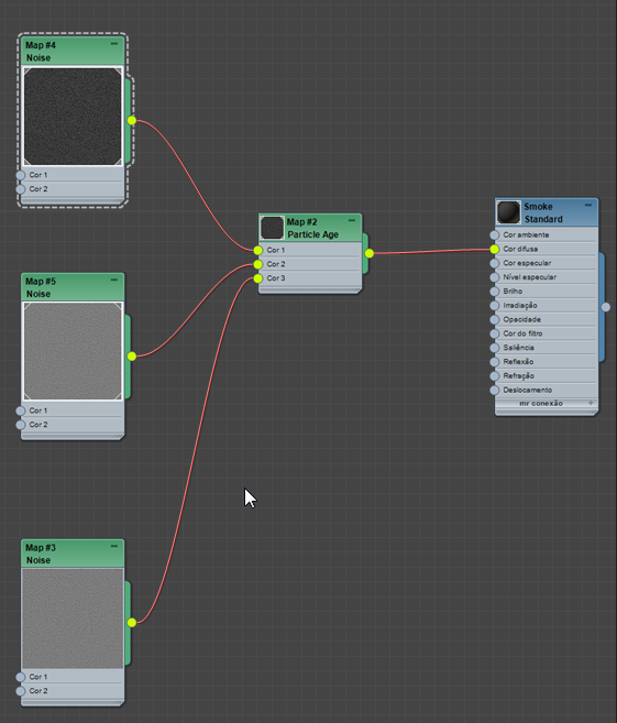

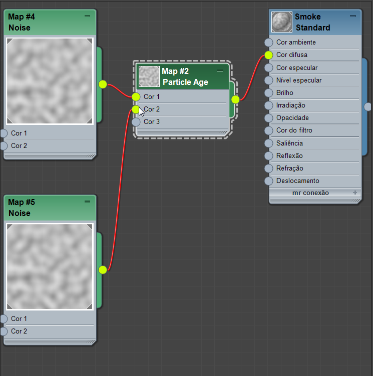

  1. Mantenha pressionada a tecla Shift e, na vista ativa, arraste o nó do mapa de ruído para criar um clone do nó.
  2. Ligue o segundo mapa de ruído ao componente Cor 2 do mapa de Idade de partículas.
    A segunda cor de meia-idade agora tem um mapa atribuído a ela.

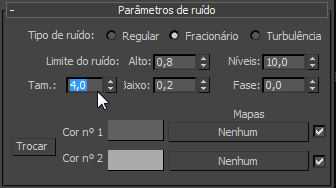

  5. Clique na amostra de cor Cor nº 2. No Seletor de cores, defina V=161e, em seguida, clique em OK.
  6. Também na implantação de parâmetros de ruído, altere estas configurações:
    • Limite de ruído Alto = 0,8
    • Limite de ruído Baixo = 0,2
    • Tamanho = 5,0

  8. Mantenha pressionada a tecla Shift e arraste o segundo nó de ruído para fazer um clone dele.
  9. Ligue o terceiro novo nó de ruído ao componente Cor 3 do mapa de Idade de partículas.

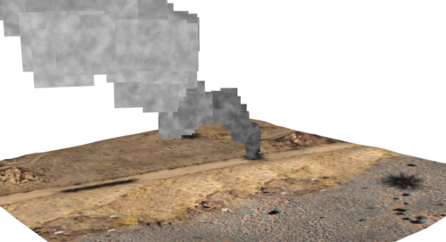

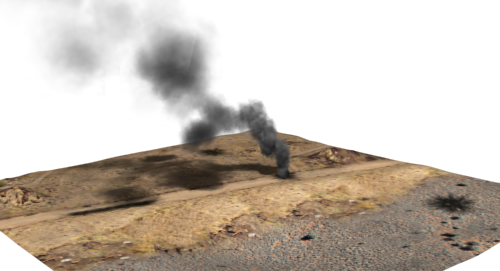

  14. Minimize o Editor de materiais slate, ative a viewport da Câmera01, vá para o último quadro e renderize a cena.
    As partículas agora têm um bom padrão de fumaça que começa muito escuro e fica mais claro ao longo do tempo.
O próximo passo é deixar as arestas das partículas transparentes, para que se misturem mais naturalmente e não tenham arestas afiadas contra o terreno ou contra o céu.

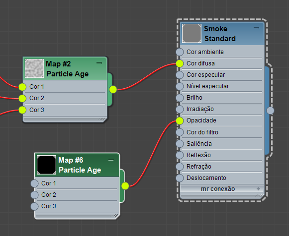

Adicione um mapa de Opacidade para ocultar as arestas das partículas:
  1. Arraste um novo mapa de idade de partículas do navegador para a vista ativa.
  2. Ligue o novo mapa de Idade de partículas ao componente de Opacidade do material de Fumaça.
    Dica: Você pode atualizar o layout da vista ativa, pressionando L.
    Você animará a opacidade para diminuir com o tempo, à medida que a fumaça se dispersa.

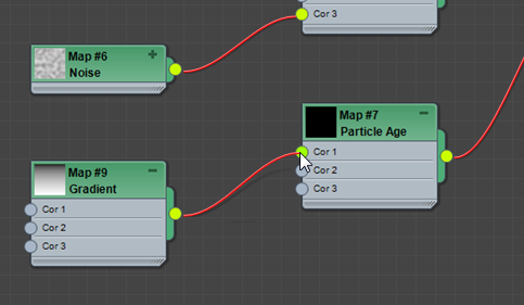

  3. Arraste um mapa de gradiente do navegador para a vista ativa e ligue-o ao componente Cor 1 do novo mapa de idade de partículas.
  4. Clique duas vezes no novo nó do mapa de gradiente para ver seus parâmetros.

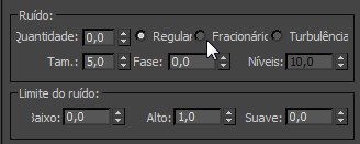

  7. No grupo de ruído, altere o tipo para Fracionário.
  8. Também no grupo de ruído, altere estas configurações:
    • Quantidade = 0,3
    • Níveis = 10,0
    • Tamanho = 5,0
    Agora o padrão de opacidade aparece mais natural, mas mantém o centro opaca e as arestas transparentes.

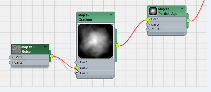

  9. Arraste um mapa de ruído do navegador para a vista ativa e ligue o novo nó de ruído ao componente Cor 2 do nó do mapa de gradiente.
    Por agora, você terá que usar algumas das ferramentas de navegação do Editor de materiais slate para se mover ao redor da árvore do mapa de fumaça, que está ficando bastante elaborado.
  10. Clique duas vezes no nó do mapa de ruído para poder ver seus parâmetros.
  11. Altere as configurações do mapa de ruído, como a seguir:
    • Tipo de ruído = Fracionário
    • Níveis = 10,0
    • Limite de ruído Alto = 0,7
    • Limite de ruído Baixo = 0,3
    (Não altere as cores ou o valor de Tamanho.)
  12. Veja a visualização do mapa de gradiente.
    Agora o mapa de opacidade é ainda mais irregular.

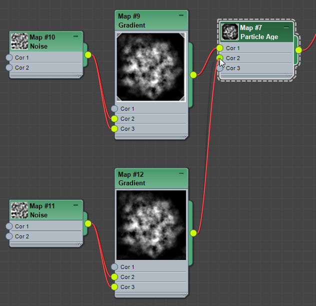

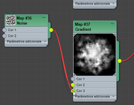

  13. Arraste um segundo fio do mesmo mapa de ruído e ligue-o ao componente Cor 3 do mapa de gradiente.
    Agora Cor 2 e Cor 3 do mapa de gradiente usam o mesmo mapa de ruído.
Diminua a opacidade de acordo com a idade das partículas:

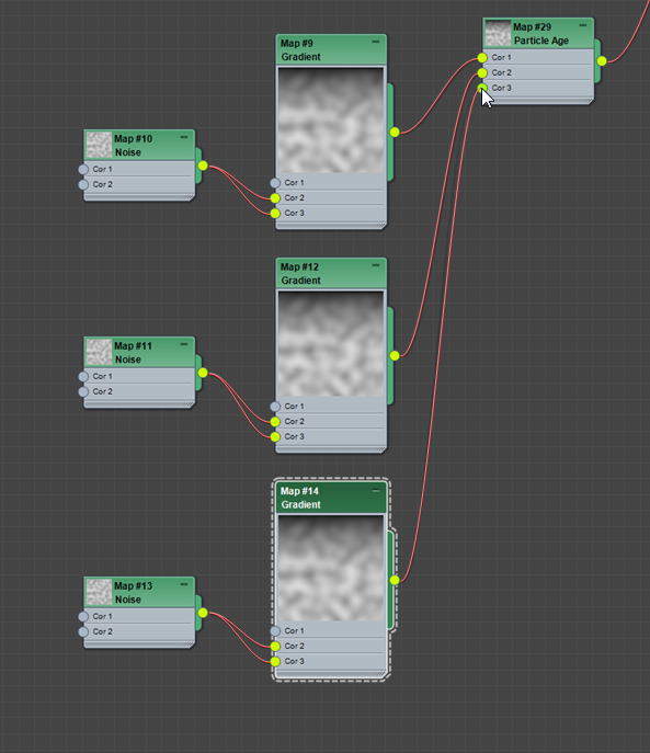

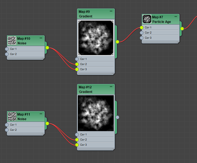

  1. Clique e Ctrl+clique para selecionar tanto o mapa de ruído quanto o mapa de gradiente, depois pressione Shift+arraste para clonar os dois nós.
    (É preciso selecionar ambos os nós; caso contrário, o Gradiente será copiado, mas o mapa de ruído permanecerá uma instância, ou vice-versa.)
  2. Ligue o novo nó de Gradiente ao componente Cor 2 do mapa de Idade de partículas.
  3. Clone o par de nós de Ruído/Gradiente novamente e ligue essa nova combinação ao componente Cor 3 do mapa de Idade de partículas.
  4. Clique duas vezes no nó do mapa de idade de partículas (para opacidade) para ver seus parâmetros.
    Agora todas as três idades de partícula têm um mapa de gradiente com ruído.
  5. Clique duas vezes no nó do mapa de ruído conectado ao mapa de gradiente que está conectado a Cor 2.
  6. Na implementação de parâmetros de ruído, clique na amostra de cor Cor nº 2. No Seletor de cores, altere V=161e, em seguida, clique em OK.
    A cor mais escura deixa as partículas mais transparentes na meia-vida.
  7. Clique duas vezes no nó do mapa de ruído conectado ao mapa de gradiente que está conectado a Cor 3.
  8. Na implementação de parâmetros de ruído, clique na amostra de cor Cor nº 2. No Seletor de cores, altere V=64e, em seguida, clique em OK.
    O novo valor de Cor 2 deixa as partículas ainda mais transparentes enquanto se aproximam do fim de sua vida útil.

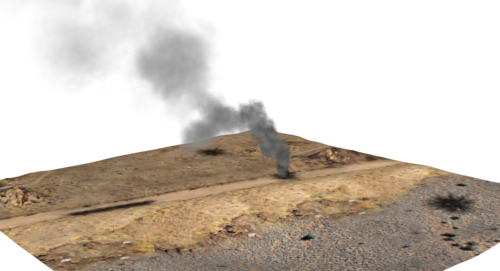

  10. Ative a viewport Câmera01, vá para o último quadro da animação e renderize a cena.
    Agora você tem uma fumaça boa e realista.

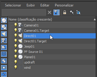

  1. No painel do Scene Explorer, clique para selecionar a luz Direta01.
    Dica: Por padrão, o painel do Scene Explorer aparece à esquerda dos viewports, mas se tiver sido ocultado, você poderá pressionar a tecla H para exibir uma versão flutuante do Explorer.
  2. No painel Modificar, implementação de parâmetros gerais grupo Sombras, ative sombras para a luz direcional.
