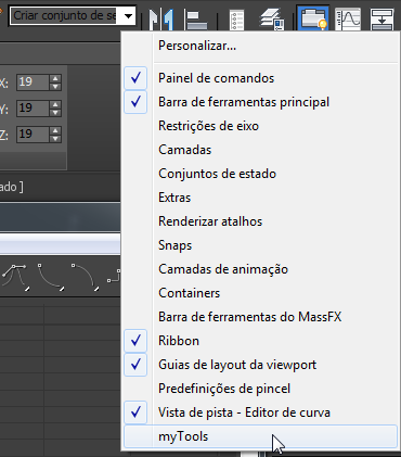

- Com o auxiliar ainda selecionado, clique no botão ListCon na barra de ferramentas myTools criada anteriormente neste tutorial.
O script ListCon atribui automaticamente os dois controladores Lista de posição e Lista de rotação configurados anteriormente, permitindo manter o controle sobre a orientação local do auxiliar.
Se a barra de ferramentas myTools não estiver exibida no momento, clique com o botão direito do mouse em uma área em branco da barra de ferramentas principal e selecione myTools no menu.

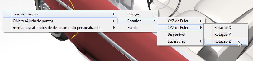

- Clique com o botão direito do mouse no volante e selecione Parâmetros de fio.
- No menu, selecione Transformar
Rotação
(2°) Euler XYZ
Rotação Z.
- Clique no objeto Dummy-FL, que é o auxiliar da roda dianteira esquerda e selecione Transformar
Rotação
(2°) Euler XYZ
Rotação Z.

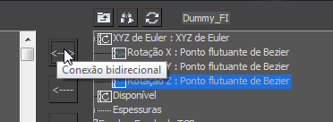

- Na caixa de diálogo Parâmetro de fio, defina a direção do controle para ambos os lados, pois a ativação manual de um dos objetos afeta o outro.
- Clique em Conectar e deixe a caixa de diálogo Parâmetro de fio aberta.

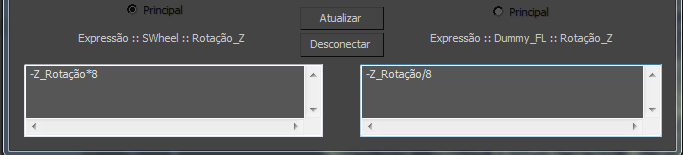

Observe como o volante e a roda dianteira giram na direção oposta. Isso será corrigido modificando a expressão do controlador. Um segundo ajuste também é necessário. A roda dianteira precisa girar muito menos do que o volante. Isso ocorre porque o intervalo de giro de uma roda dianteira é de cerca de 90 graus, enquanto o intervalo de movimento do volante é de duas a três revoluções completas.
O volante e a roda dianteira giram em direções opostas
- Cancele ou
desfaça a rotação feita na etapa anterior.
- No painel esquerdo Expressões, em “Expressão para Z_Rotation de SWheel”, digite: – Z_Rotation * 8.
- No painel direito, em “Expressão para Z_Rotation de Dummy_FL”, digite: –Z_Rotation/8.
O operador sinal de menos (-) asseguram que as duas rotações estejam alinhadas e os fatores *8 e /8 asseguram que a roda dianteira esquerda gire (rotacione em Z) oito vezes a menos que a rotação do volante.
- Clique em Atualizar e teste o trabalho ao rotacionar o volante em seu eixo Z local novamente.

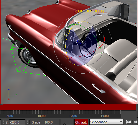

- Ative
e gire o volante até que o status do eixo Z exiba –280.
Rotação do volante em –280 graus no eixo Z

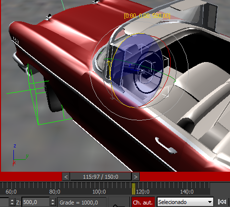

- Vá para o quadro 115, o ponto onde o carro está no meio da segunda rodada e gire o volante até que a barra de status do eixo Z exiba 500.
Rotação do volante em 500 graus no eixo Z
