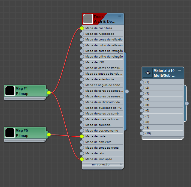

  2. Diminua o zoom em visualização ativa, a seguir arraste um material de multi/subobjeto a partir do navegador em visualização ativa, e solte à direita do material de árvores.
    Por padrão, o material de multi/subobjeto contém 10 entradas, cada qual permite que você especifique um submaterial. Você usará somente três destes.
  3. Clique duas vezes no nó do material de Multi/Subobjetos para você possa ver os parâmetros de material.
  4. Dê um nome a este material este material Elm Trees.
  5. Em múltiplas / subobjeto parâmetros básicos suspensa, clique em Definir Número. Na caixa de diálogo Definir Número de Materiais, altere o valor para 3.

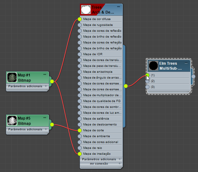

  6. Enviar o nó do material de Trees para o soquete de submaterial (1)do nó Elm Trees.

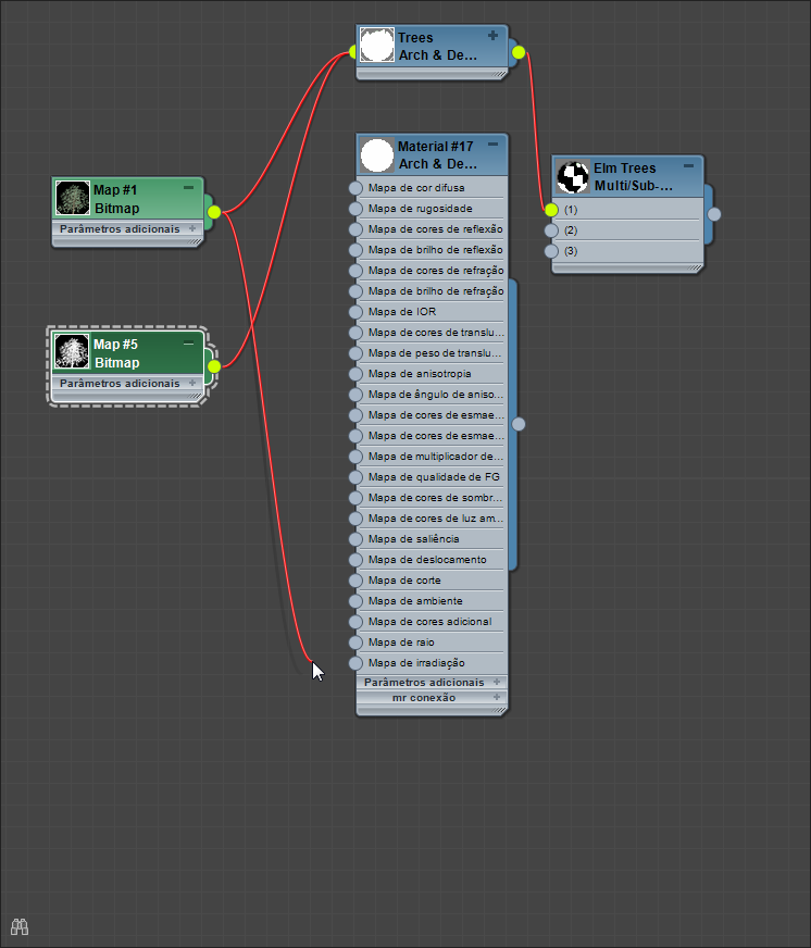

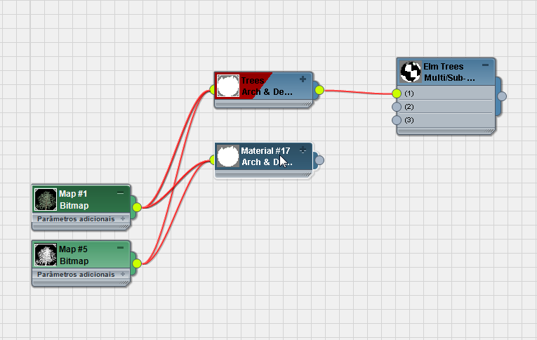

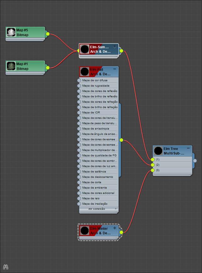

  1. Clique no ícone (-) na barra de título do nó de materialTrees para recolher esta visualização de nó, em seguida, segure a tecla Shift e arraste o nó Trees para efetuar uma cópia.
  2. Clique no ícone (+) na barra de título do novo nó de material para abrir a visualização de nó novamente, em seguida arraste dos soquetes de entrada para desconectar os bitmaps conectados.

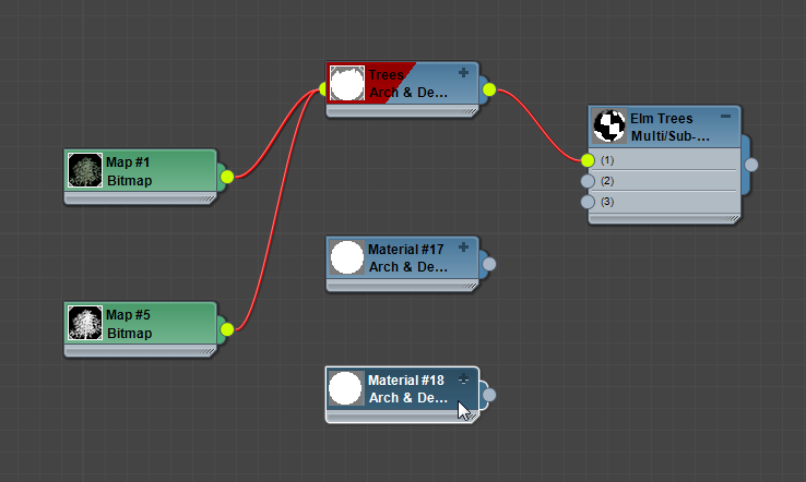

  3. Clique no ícone (-) para recolher o novo nó de material novamente e, a seguir, Shift+ arrastar ao criar outra cópia.
  4. Clique duas vezes no nó de material Trees , de modo que você possa ver seus parâmetros. Altere o nome deste sub-material para Elm - Summer.
  5. Clique duas vezes no segundo nó de material e altere o nome para Elm - Summer. Na barra de ferramentas Slate Material Editor, ative (Mostrar Material Sombreado no Viewport). (Se você utilizar um driver de viewport herdado, a dica de ferramenta desse botão lerá "Mostrar mapa padrão no viewport".)
  6. Clique duas vezes no terceiro nó de material e altere o nome para Elm - Winter. Na barra de ferramentas Slate Material Editor, ative (Mostrar Material Sombreado no Viewport).

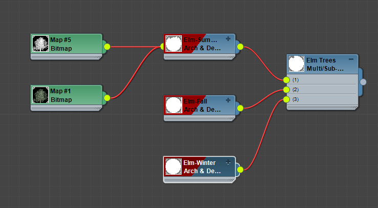

  7. Conecte os nós do segundo e terceiro material aos soquetes (2) e (3) do Elm Trees nó de material para torná-los também submateriais.

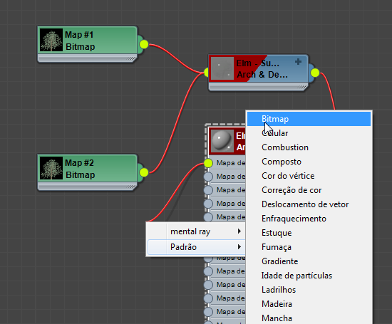

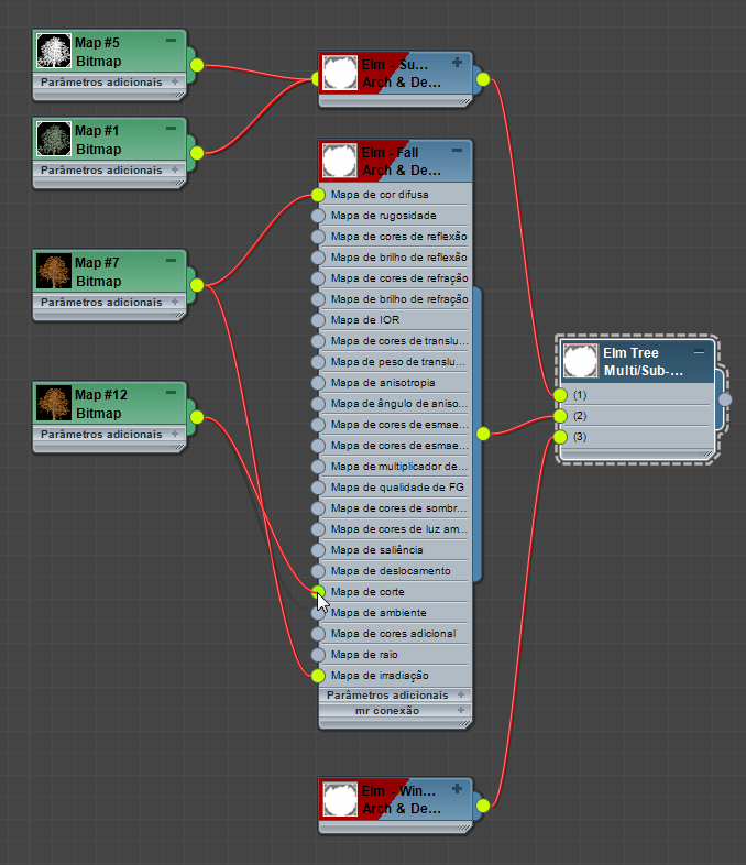

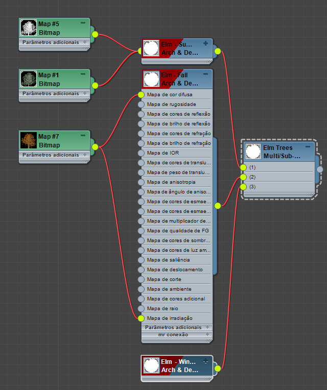

  1. Clique no ícone (+) do nó do submaterialElm - Fall para abrir o nó e, a seguir, pressione a tecla L, para que você possa ver toda a árvore de materiais.
  2. Arraste um fio desde o soquete Mapa de Cor Difusa do nó de submaterialElm-Fall e, a seguir, solte o botão do mouse. No menu suspenso, selecione Standard Bitmap.
    3ds Max Abre uma caixa de diálogo de arquivo. Selecione elm tree com vegetação de outono o é renderizado na lição anterior, ou navegue até \sceneassets\images e selecione elm_fall.tif .
  3. Também o novo nó de bitmap para soquete do mapa de autoiluminação.
  4. Shift+ arrastar o novo nó de bitmap para fazer uma cópia do mesmo, então conecte a cópia para o soquete Mapa de Corte do submaterial Elm - Fall.
  5. Clique duas vezes no nó de bitmap que é conectado com o soquete Mapa de Corte. Nos parâmetros de bitmap, altere a Saída de Mono Canal para Alfa e Saída de Canal RGB para Alfa como Cinza.
  6. Repita as etapas de 1 a 5 para o terceiro nó de submaterial, desta vez usando \sceneassets\images\elm_winter.tif como o bitmap.

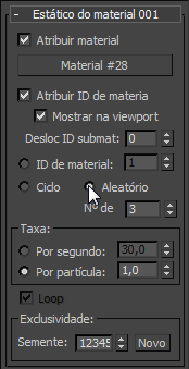

  4. Em implementação Material Estático 001, ative Atribuir ID de Material e Exibir no Viewport.
  5. Altere o valor de Material ID de 1 para 2 e 3 para exibir um dos três diferentes submateriais que você definiu mais cedo.
    Elm trees com cores de inverno: Material ID=2
    Elm tree no inverno: Material ID = 3
  6. Para obter uma mistura de todos os três tipos de árvore, escolha Aleatório.
    O viewport Camera01 atualiza para mostrar uma seleção alternada dos três tipos de árvore.
    Variedade aleatória de partícula de árvores
    Nota: A opção Aleatório não está disponível a não ser que o valor de #Sub-Materiais seja do que 1, assim, você não pode escolher esta configuração até que atribua o material Elm Trees para o operador.
  7. Na implementação Material Estático 001 grupo Singularidade, clique em Novo repetidamente até obter uma mistura de tipos de árvore que você desejar.
