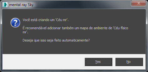

O 3ds Max abre a caixa de diálogo "mental ray céu”, perguntando se você deseja adicionar um mapa de ambiente “Céu físico mr” para o plano de fundo de sua cena.
implementação Parâmetros comuns
grupo Plano de fundo, clique no botão Mapa do ambiente e atribua você mesmo o sombreador. Para reverter para estas configurações de ferramentas padrão, no menu Personalizar, selecione UI personalizada e Comutador de padrões e, na caixa de diálogo Selecionar configurações iniciais
Configurações iniciais para opções de ferramentas, selecione DesignVIZ.mentalray.
O mapa de céu é cosmético e, embora ele vá criar um plano de fundo agradavelmente sombreado para o exterior da cena, isso não irá afetar de nenhuma forma os níveis de iluminação interior.

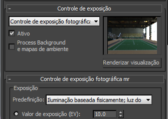

Fazer uma renderização de teste:
A miniatura da visualização demora um pouco a renderizar. A imagem resultante é bastante escura devido ao seu Valor de exposição padrão de 15 não ser adequado para uma cena interior.
Renderize a visualização com Valor de exposição definido como 15.

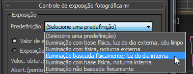

grupo Exposição
lista suspensa Predefinição, selecione Iluminação baseada no físico, Luz do dia interior.
O Valor de exposição muda de 15 para 10 e a miniatura de visualização da renderização aparece um pouco mais clara.
A visualização é atualizada para mostrar o efeito da nova configuração.

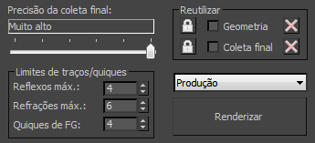

Especificar valores ainda mais baixos de exposição faz com que a cena seja mais clara. Agora, você aprimorará a iluminação da cena usando Coleta final para aumentar os reflexos de luz.
Isto aumenta o número de vezes que um raio de luz reflete nas superfícies do objeto em uma cena. Valores de 4 a 7 são os mais eficazes. Valores menores que 4 produzem resultados menos notáveis, enquanto os valores acima de 7 requerem uma grande quantidade de tempo de renderização, com um benefício adicional limitado.
implementação Controle de exposição, clique em Renderizar visualização de novo para ver como os reflexos adicionados iluminaram o interior do modelo.

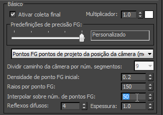

Use as configurações Coleta final personalizada para melhorar a qualidade da renderização:
guia Iluminação global
implementação Coleta final (FG)
grupo Básico, defina a Densidade do ponto de FG como 0.2, Raios por ponto de FG como 150 e Interpolar sobre pontos de FG como 50.
Estes valores irão eliminar a maioria dos artefatos de ruído na cena, garantindo um tempo de cálculo razoavelmente rápido.
Para saber mais sobre a Coleta final e cada uma de suas configurações, consulte a Ajuda do 3ds Max .
Desta vez, sua imagem demorará duas a três vezes mais para renderizar.
Alguns artefatos permanecem, mas a imagem em geral é melhorada.
