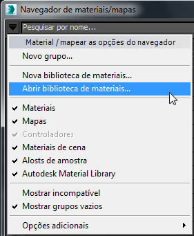

  2. No navegador de Material/Mapa, clique em (opções navegador de material/mapa)(ou clique com o botão direito do mouse em uma área vazia da caixa de diálogo) e, no menu pop-up, selecione Abrir biblioteca de materiais.
    O 3ds Max abre uma caixa de diálogo de arquivo.

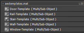

  3. Realce o arquivo aectemplates.mat e, a seguir, clique em Abrir.
    Esta biblioteca está localizada na subpasta \materiallibraries do projeto atual. Se não aparecem na caixa de diálogo de arquivo quando você clicar em Abrir, navegue para o diretório, e a seguir abra a biblioteca.
    Nota: A extensão de nome do arquivo para os arquivos da biblioteca de materiais do3ds Max é MAT.
    Uma seção para a biblioteca agora aparece no Navegador.

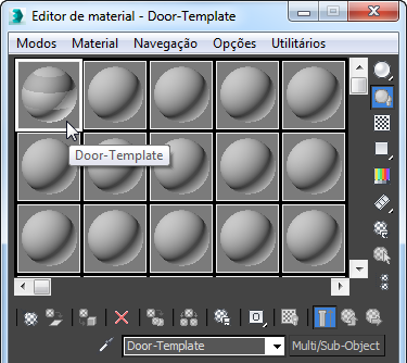

  4. No Navegador, clique duas vezes no nome do material Door-Template.
    O material da porta aparece no primeiro compartimento de amostra do Editor de material compacto.
  5. Fechar o navegador de material / Map.
  6. Arraste o material da esfera de amostra para o objeto porta na viewport.
    A porta agora aparece com vidro transparente. Além disso, no Editor de material, a esfera de amostra é marcada com cantos mostrando que este material foi aplicado em um objeto na cena.

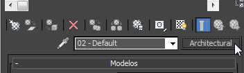

  1. Clique em qualquer compartimento de ranhura vazio no Editor de material para ativar o compartimento.
    Por padrão, os materiais no Editor de materiais são do tipo de arquitetura. É possível alterar o material para o tipo padrão.
  2. Se o botão do tipo de material para a direita do nome do material diz " ARCH & Design” — ou " Arquitetura " se você abriu a cena pré-salva - clique o botão.
    3ds Max abre o Navegador de Material/Map novamente.
  3. No navegador de material/mapa, localize MateriaisPadrão e Padrão, a seguir, clique duas vezes na entrada Padrão.
    No Editor de material compacto, o tipo de material é alterado para o Padrão.

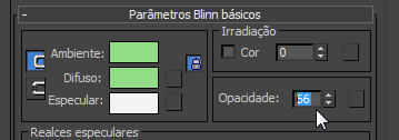

  5. Na implementação de parâmetros básicos Blinn, altere a cor do material ao clicar na amostra de cor difusa.
    Quando o seletor de cores abrir, selecione uma cor verde.
    Observe na viewport; cada vez que você clica em uma cor diferente, o material é atualizado na viewport. Quando você decidir por uma cor, clique no botão OK.
    "Blinn”, nomeado em homenagem ao pioneiro da computação gráfica James Blinn, é o padrão de tipo Sombreador utilizado pelo material Padrão. Um sombreador determina como o material interage com a luz. E “Difusa " se refere ao material básico de cor. É possível encontrar mais informações sobre sombreadores e sobre os materiais em geral da Ajuda do 3ds Max.

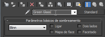

  6. Na implementação de parâmetros gerais básicos, altere o valor de opacidade para 66.
  7. Renomeie o material atual para vidro verde. Realce o nome e, a seguir, insira o novo nome.
  8. Arraste o material de vidro verde da esfera de amostra no Editor de material para o objetopainéis de gabinete esquerdo na viewport.
    Agora o vidro no gabinete direito combina com a cor e transparência do gabinete esquerdo.

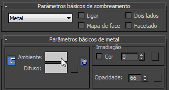

  4. Na implementação do sombreador parâmetros básicos, clique na seta suspensa ao lado do Blinn e escolha Metal.
    O sombreamento é mais adequado para materiais metálicos.
  5. Na implementação do Parâmetros básicos de metal, clique na amostra de cor do Ambiente.
    No seletor de cor, selecione uma cor escura próxima ao preto. Você pode utilizar o deslizador de Brancura para escurecer a cor.
    Nota: A cor difusa é alterada para a mesma cor escura, já que, por padrão, os valores das cores ambiente e difusa são bloqueadas juntas.
    “Ambiente " se refere à iluminação que se espalha dentro de uma cena, sem que está seja projetada diretamente por uma fonte de luz. Normalmente ela é refletida de superfícies, como paredes.
  6. Defina Nível Especular para 128 e o Brilho para 85.
    Estas duas configurações determinam o brilho e tamanho de realces brilhantes, respectivamente.
    Todas estas configurações são combinadas para produzir um tratamento preto e brilhante de superfície.

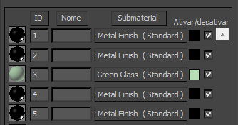

    A amostra de esfera é substituída por uma esfera que mostra cinco listras de diferentes materiais. Isto indica que o material selecionado é um material Multi/Subobjeto.
    Na implementação dos parâmetros básicos multi/subobjeto, é possível clicar e acessar cada material individual.
  3. Arraste a amostra de esfera de vidro verde para o botão denominado “Chanfro Interior (Padrão)”. Na caixa de diálogo Material de Instância (Copiar) escolha Instância e, a seguir, clique em OK.
    Quando você copia algo usando a opção de instância, alterar uma instância altera todas elas. Por exemplo, se você fez um vidro de cor neutra, todas as instâncias irão refletir a alteração.
    Este é o material que é aplicado a vidraça. O vidro da porta giratória se torna verde na viewport.
  4. Arraste o material de acabamento de metal preto para o outro compartimento material Multi/Subobjeto. Em cada caso, selecione Instância.

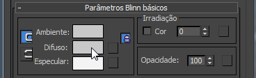

  1. Clique na amostra de esfera de Acabamento de Metal Preto.
  2. Clique na amostra de cor difusa e, a seguir, altere o material preto para um material dourado. Utilizar valores RGB de aproximadamente 176, 157, e 52, respectivamente, para obter um bom tom de dourado.
