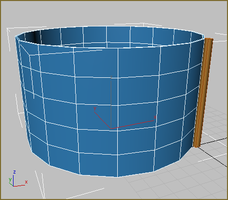

Crie o tubo:
  1. Nos controles de navegação, clique em (Extensões de Zoom) para voltar o zoom para que você possa ver a área em torno do cilindro.
  2. No painel Criar Menu Tipo de objeto, clique para ativar o Tube.
    O botão Tube é realçado, indicando que está ativo e pronto para ser utilizado.

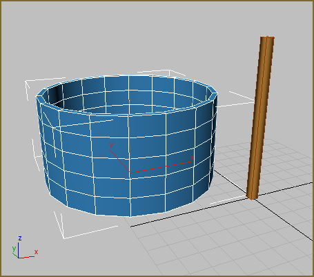

  3. Arraste um tubo para qualquer lugar na viewport.
    O tamanho não importa; você o alterará em um momento.
    Crie um tubo.
  4. No menu Parâmetros painel Criar, altere o raio 1 para 6' 0.0" .
  5. Altere o raio 2 para 5' 11.0"
  6. Altere a altura para 7' 0.0" .
    Altere o raio e a altura do tubo.
  7. Se necessário, aumente o zoom para poder ver o tubo e o cilindro.

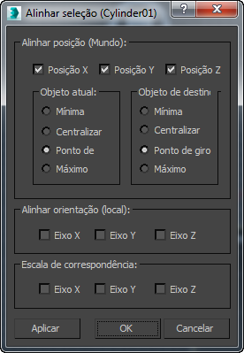

Alinhe o tubo:
    A seguir, é possível centralizar o tubo sobre o cilindro.
  1. Na barra de ferramentas, clique em Alinhar.
    O tubo já está selecionado, então é possível alinhá-lo ao cilindro.
  2. Clique no cilindro na viewport.
  3. Na caixa de diálogo Seleção de alinhamento (Cylinder01) grupo Alinhar posição (Mundo), ative a posição X, Y e Z. Selecione o Ponto de giro para o Objeto atual e o Objeto de destino. Clique em OK.
    O tubo é centralizado sobre o cilindro.

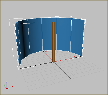

Fatiar o tubo:
  1. Vá para o painel Modify.
  2. No menu Parâmetros, ative Fatiar.
  3. Ajuste os valores de Fatiar de e Fatiar para, assim você terá metade de um tubo visível na viewport, que se assemelha a ilustração. Defina-os como 90.0 e – 90.0 graus.
    Fatiar o tubo
  4. Altere os lados para 6. O contorno será criado fora do painéis de Plano, ao invés do vidro curvado.
  5. Alterar a Altura dos segmentos para 1.
    Reduzir o número de faces.

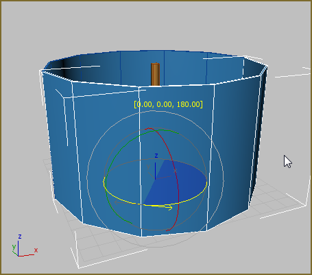

Clonar o tubo:
  1. Na barra de ferramentas principal, clique para ativar (Selecionar e Rotacionar).
  2. No teclado, pressione A para ativar o Snap de ângulo.
  3. Mantenha pressionada a tecla Shift e gire o contorno esquerdo 180 graus em torno do eixo Z.
    Uma cópia do tubo gira no local do outro lado do contorno.
  4. Quando a cópia do tubo estiver na posição adequada, solte o botão do mouse.
    3ds Max abre a caixa de diálogo Opções de clonagem.
  5. Na caixa de diálogo, defina a opção Objeto para Copiar e nomear o clone painéis do contorno direito. Clique em OK.
