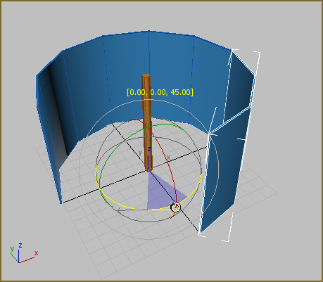

  2. Na barra de ferramentas principal, clique para ativar (Selecionar e Girar) e, então, mova o mouse sobre tripé de meta-alça Transformação na janela de visualização. Quando o eixo Z (círculo azul horizontal) for ressaltado, clique e arraste para girar o objeto de painéis de cercamento direito dem 45 graus em torno do eixo Z até que toca o objeto de painéis de cercamento esquerdo objeto, como mostrado abaixo.
    À medida que rotaciona, você pode ver a quantidade de rotação em texto amarelo na janela de visualização, bem acima da meta-alça transformação. Para obter o resultado desejado, ele deve ler (0,00, 0,00, 45,00).
    Gire o cercado direito.
    Essa rotação é temporária, para o propósito de modelagem.

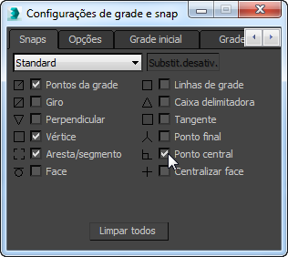

  1. Clique com o botão direito do mouse nos botões Instantâneo na barra de ferramentas principal ou, na barra de menus, selecione Ferramentas Grids And Snaps (Grades e instantâneos) Grid And Snap Settings (Configurações de grade e instantâneo).
    O 3ds Max abre a caixa de diálogo Grids And Snap Settings.
  2. No painel Snaps, clique em Apagar tudo e, em seguida, ative o Vértice, Borda/ Segmento e o Ponto central. Feche a caixa de diálogo.
    Nota: Ainda que tenha mudado as configurações de instantâneo, ainda precisa de ativar o snapping.

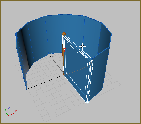

    Para criar uma porta, use o mouse em três etapas distintas:
    • Arraste o mouse e, a seguir, solte-o. Define dois pontos que definem a largura da porta, bem como o ângulo inicial.
    • Mova o mouse para ajustar a profundidade da moldura da porta e, então, clique para definir a profundidade. (Nesta lição, clique em sem mover o mouse, para aceitar o padrão de 0' 0". A configuração Profundidade é a profundidade da moldura da porta em vez da porta, já que a porta tem uma profundidade fixa.)
    • Mova o mouse de novo para ajustar a altura da porta e, a seguir, clique para definir a altura.

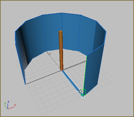

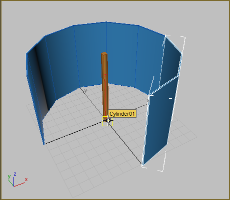

  5. Na janela de visualização Perspectiva, mova o cursor sobre o cilindro no centro.
    Você pode ver o ícone snap que segue as bordas do cilindro enquanto movem.
  6. Posicione o cursor para efetuar o snapping à borda inferior direita do cilindro.
  7. Arraste para a direita, para longe do cilindro, mantendo o botão do mouse pressionado. Snap a frente do cercado direito de objeto. Solte o botão do mouse para definir a largura da porta.
    Snap o cercamento direito.
  8. Pressione S para desativar o snap.
  9. Sem mover o mouse, clique uma vez para definir a profundidade da moldura da porta (o valor padrão: 0' 0") e, em seguida, mova o mouse para cima para ajustar a altura da porta. Clique para definir a altura. Não seja preciso sobre a altura: é possível corrigir no seguinte procedimento.
    Defina a altura por último.

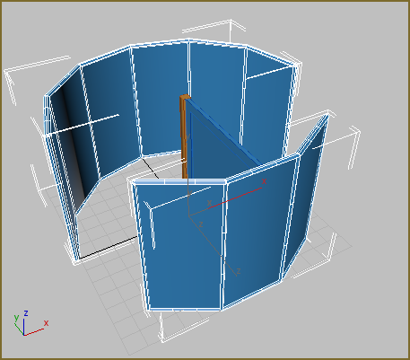

Gire o cercado:

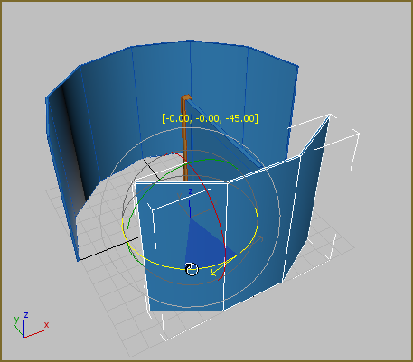

  1. Selecione o objeto dos painéis de cercamento à direita: o que é girador anteriormente nesta lição.
  2. Girar o tubo fatiado de volta no local, ou seja, - 45 graus no eixo Z.
    Dica: Se preferir, é possível inserir a rotação na exibição de coordenadas na barra de status.
    Nota: Se a porta de giro ficar através do cercamento após você rotacionar, selecione o ponto de giro da porta e, no painel Modificar, reduza a largura de modo que ela se ajuste dentro do espaço corretamente.
